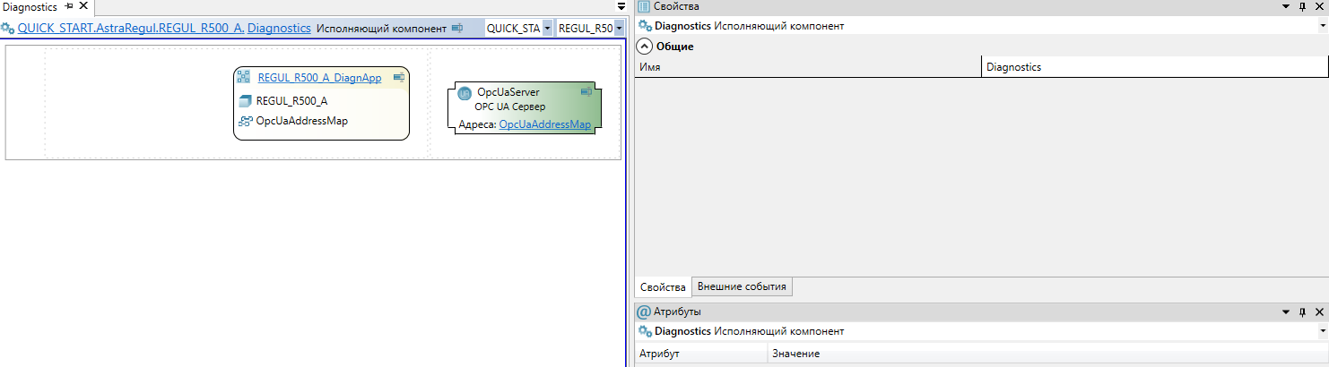

1.Перейдите в компонент "Diagnostics" по пути  "AstraRegul" → "[Имя ПЛК]" → "Diagnostics".
2. Перетащите в рабочую область из Панели элементов компонент "Приложение". В окне "Свойства" задайте "Имя".
Рекомендуется задавать имя приложения в формате [Имя ПЛК]_[A/B]_DiagnApp.

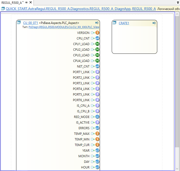

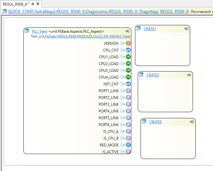

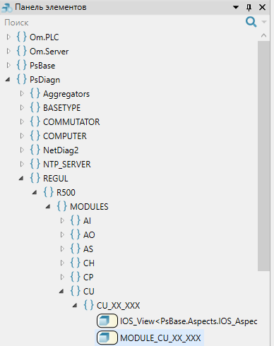

Перетащите объект "MODULE_CU_XX_XXX" (модуль ЦП) из библиотеки "PsDiagn" Панели элементов в рабочую область ПЛК А. Модуль ЦП рекомендуется размещать в структуре объектов отдельно от крейтов.

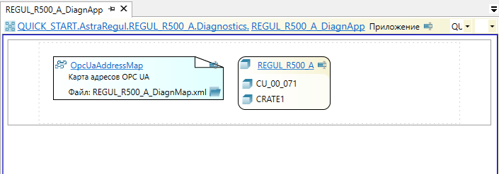

5. Структура будет выглядеть следующим образом:

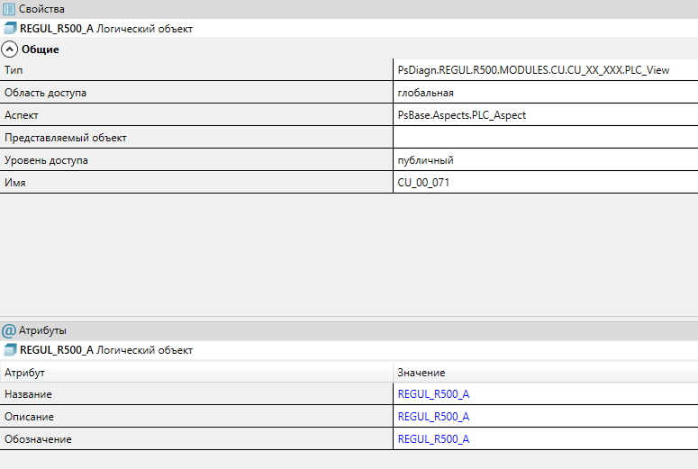

6. Задайте имя и атрибуты для объекта. Если значения атрибутов, заданные по умолчанию, были переопределены, они подсвечиваются синим цветом.
При необходимости атрибуты "Название", "Описание" и "Обозначение" можно изменить.

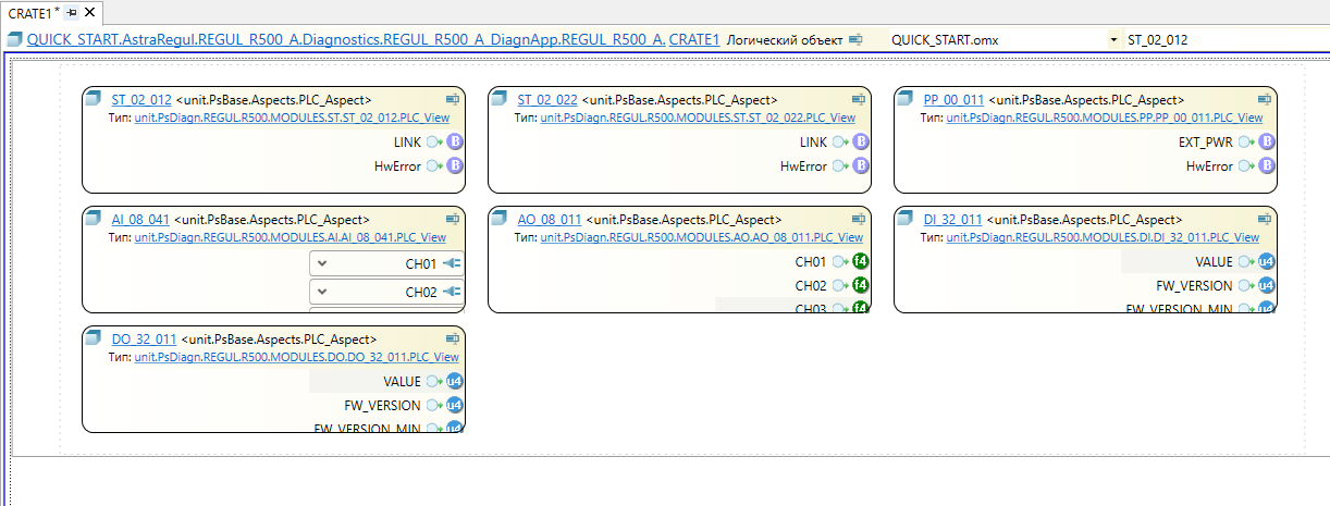

7. Из библиотеки "PsDiagn" Панели элементов перетащите в рабочую область "CRATE1", "CRATE2", "CRATE3" остальные модули в соответствии с конфигурацией ПЛК.

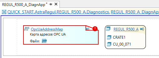

8. После формирования дерева объектов перейдите в "Приложение" и перетащите в рабочую область из "Панели элементов" компонент "Карта адресов OPC UA".

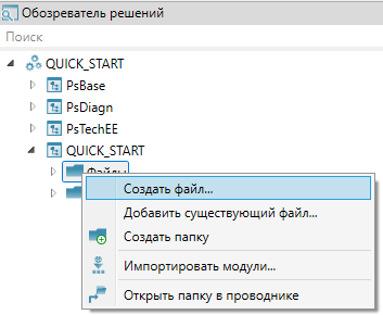

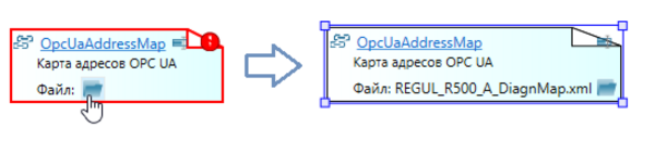

9. Чтобы добавить файл для карты адресов, его необходимо создать. Выберите команду "Создать файл..." в контекстном меню объекта "Файлы" в Обозревателе решений.
В диалоговом окне выберите тип файла "Файлы с адресами (*.xml)".
Имя файла рекомендуется задавать в формате [Имя ПЛК]_[A/B]_DiagnMap.
10. Перейдите в Приложение. У объекта "Карта адресов OPC UA" укажите созданный файл.

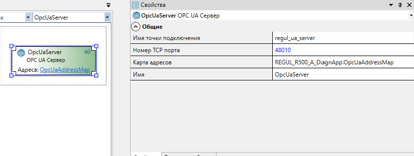

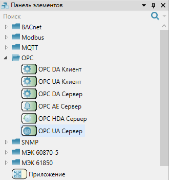

11. Далее перейдите в исполняющий компонент "Runtime" и добавьте в рабочую область из Панели элементов компонент "OPC UA Сервер".
12. Выберите компонент "OPC UA Сервер" и в окне "Свойства" укажите настройки OPC UA сервера на ПЛК REGUL:
Имя точки подключения: regul_ua_server.
Номер TCP порта: 48010 (по умолчанию для ПЛК REGUL).
Для свойства "Карта адресов" укажите путь к карте адресов приложения.

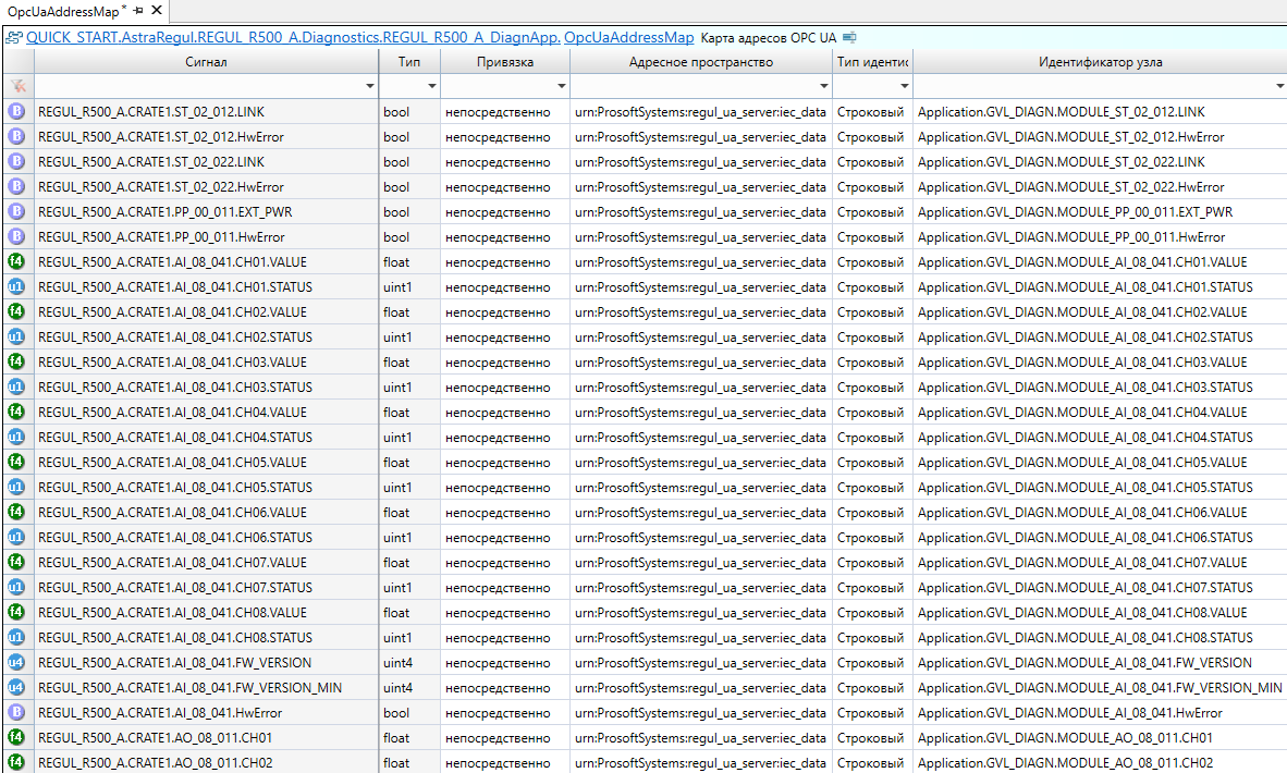

14. Заполните карту адресов.
Привязка: указывает, происходит ли чтение/запись переменной.
Адресное пространство ПЛК REGUL: urn:ProsoftSystems:regul_ua_server:iec_data
Тип идентификатора: Строковый.
Идентификатор узла: полный путь к переменной в адресном пространстве сервера OPC UA (проект Astra.IDE).

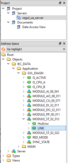

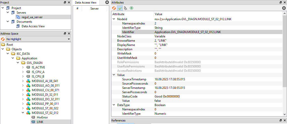

Для заполнения поля "Идентификатор узла" необходимо воспользоваться утилитой UaExpert.
15. Откройте утилиту UA Expert и раскройте дерево сигналов сервера: "IEC_DATA" → "Application" →" GVL_DIAGN" → "MODULE_ST_02_12".

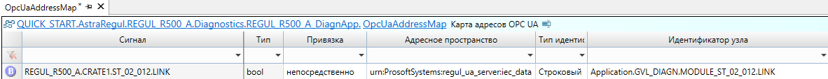

16. Выберите любую переменную модуля "ST_02_012". В окне "Attributes" скопируйте значение поля "Identifier" с помощью контекстного меню или нажмите сочетание клавиш "Ctrl+C".
17. Вставьте скопированное значение в поле "Идентификатор узла" карты адресов.
18. Аналогичным образом заполните поля у всех сигналов карты адресов.

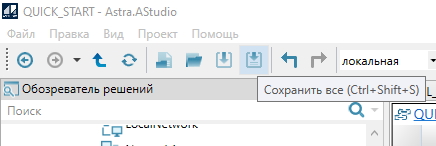

19.  Сохраните проект, нажав кнопку "Сохранить (Ctrl+Shift+S)".
