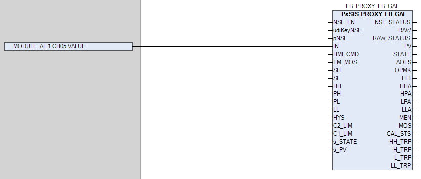

Функциональный блок PROXY_FB_GAI предназначен для интеграции безопасного функционального блока FB_GAI с HMI.
Входной параметр IN блока предназначен для осуществления привязки к каналу модуля аналоговых входов и формирования значения RAW (значение данных до обработки), отображаемое в окне параметров блока на HMI.
Привязка входа IN блока PROXY_FB_GAI к модулю аналоговых входов осуществляется при условии наличия плагина ASTRAREGUL, предварительно установленного в менеджере пакетов среды Astra.IDE. Функционал данного плагина при компиляции проекта автоматически создает глобальные переменные, соответствующие модулям ввода-вывода проекта, и автоматически привязывает эти глобальные переменные в редакторе соответствующего модуля. В этом случае привязка параметра IN блока PROXY_FB_GAI к каналу X модуля аналоговых входов происходит через эту автоматически созданную глобальную переменную, а именно к глобальной переменной MODULE_NAME.CHX.VALUE, где NAME - имя соответствующего модуля в конфигурации проекта.
