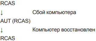

Ниже приведен пример задания автоматического режима AUT в качестве режима дублирования:

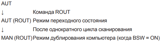

Ниже приведен пример задания ручного режима MAN в качестве режима дублирования:
