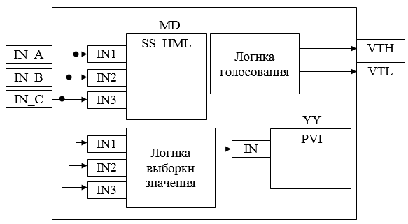

Функциональная блок-схема
Состав элементов блока:
     Блок MD базового типа SS_HML используется в качестве вычислителя медианного значения.
     Подпрограмма логики выборки значения используется для определения результирующего значения из трех датчиков с учетом их состояния.
     Подпрограмма логики голосования используется для формирования результирующих флагов HH и LL по схеме 2 из 3.
     Блок YY базового типа PVI используется для отображения результирующего значения.

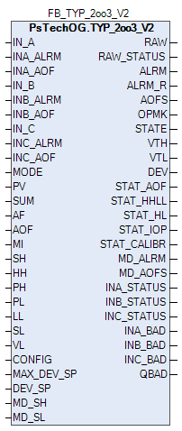

Вход/Выход
Метод доступа
к входам/выходам
Адресат соединения
Каналы модулей
ввода/
вывода ПЛК
Переменные
внешней логики
IN_A
Измерит. вход A
Запись
x
x
IN_B
Измерит. вход B
Запись
x
x
IN_C
Измерит. вход C
Запись
x
x
x: соединение разрешено
-: соединение запрещено
