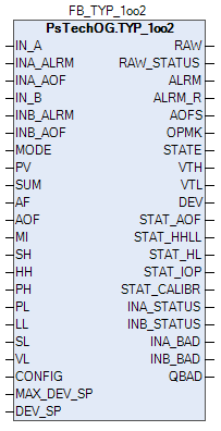

Функциональная блок-схема
Состав элементов блока:
     Подпрограмма логики выборки значения используется для определения результирующего значения из двух датчиков с учетом их состояния.
     Подпрограмма логики голосования используется для формирования результирующих флагов HH и LL по схеме 1 из 2.
     Блок FB_PVI базового типа PVI используется для отображения результирующего значения.
