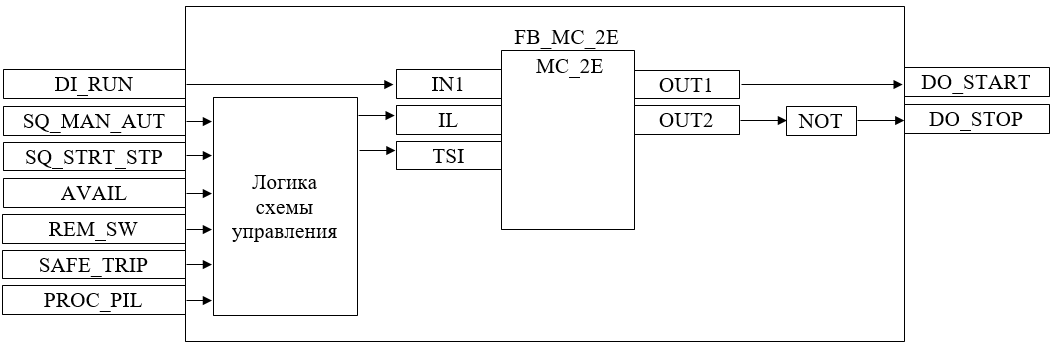

Функциональная блок-схема
Состав элементов блока:
     Блок FB_MC_2E базового типа MC_2E используется для передачи команд исполнения оператором и для отображения состояния мотора.
     Подпрограмма логики схемы управления используется для реализации автоматической/ручной логики и формирования сигналов блокировки.

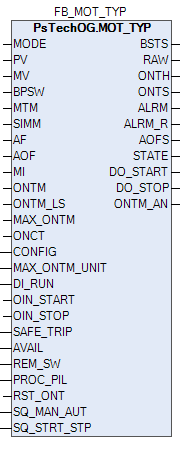

Вход/Выход
Метод доступа
к входам/
выходам
Адресат соединения
Каналы модулей
ввода/
вывода ПЛК
Переменные
внешней
 логики
DI_RUN
Концевой выключатель открытия
Запись
x
x
AVAIL
Недоступность двигателя
Запись
x
x
REM_SW
Переключатель "МЕСТН./ДИСТ."
Запись
x
x
SAFE_TRIP
Защита
Запись
x
x
PROC_PIL
Блокировка процесса
Запись
x
x
DO_START
Команда "Пуск"
Чтение
x
x
DO_STOP
Команда "Стоп"
Чтение
x
x
