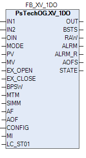

5.5.2.4.5.3.1. Алгоритм
Технологический функциональный блок XV_1DO выполнен на основе базового функционального блока MC_2E и, соответственно, наследует его функции.

В данном разделе описывается функция программного модуля для стандартного двухпозиционного клапана регулирования технологического процесса XV с 2 концевыми выключателями и для дополнительного двухпозиционного клапана регулирования технологического процесса XV_2B с 2 концевыми выключателями и 2 цифровыми выходами для систем АСУТП. Метка «HV» используется для клапанов, управляемых вручную из АСУТП. Метка «KV» используется для клапанов, управляемых функцией последовательности.
Метка «xV» («x» — переменная процесса, например, P, T, L, F и т.д.) используется для клапанов, которые управляются автоматическим управлением более высокого уровня.
Двухпозиционный клапан может использоваться автономно или вместе с другими программными модулями, например, со стандартным программным модулем PU.

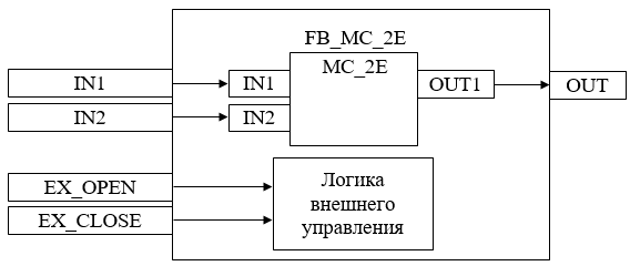

Функциональная блок-схема
Состав элементов блока:
     Блок FB_MC_2E базового типа MC_2E используется для передачи команд открытия/закрытия оператором и для отображения состояния клапана.
     Подпрограмма логики внешнего управления используется для приема и обработки команд открытия/закрытия с принудительным изменением режима от внешней логики.

Основные функции
     обработка входов и выходов полевого устройства с состоянием и обнаружением отклонения
     взаимодействие со стандартным программным модулем более высокого уровня, например, PU: состояние и неисправность, команда открытия / закрытия, режим автономный / каскадный
     использование команд оператора: открыто/закрыто, запрет технического обслуживания
     представление в HMI
