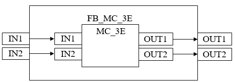

Функциональная блок-схема
Состав элементов блока:
     Блок FB_MC_3E базового типа MC_3E используется для передачи команд открытия/закрытия оператором и для отображения состояния клапана.
