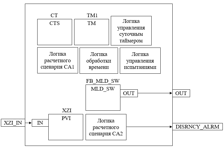

Функциональная блок-схема
Функциональная блок-схема блока PST_FC:
Состав элементов блока:
     Блок FB_MLD_SW базового типа MLD_SW используется для выдачи задания положения на клапан.
     Блок XZI базового типа PVI используется для индикации позиционной обратной связи клапана.
     Блок TM1 базового типа TM используется для реализации периодического таймера, который отсчитывает сутки.
     Блок CT базового типа CTS используется для реализации счетчика, который ведет обратный отсчет суток для формирования требования проведения следующих испытаний.
     Подпрограмма логики обработки времени используется для получения текущего времени ПЛК.
     Подпрограмма логики расчетного сценария CA1 используется для фиксации метки времени событий во время испытаний (начало испытаний, срабатывание защиты во время испытаний и т.д.).
     Подпрограмма логики расчетного сценария CA2 используется для генерирования аварийного сигнала отклонения клапана.
     Подпрограмма логики управления суточным таймером TM1 используется для формирования команд для таймера в зависимости от режима работы клапана, его состояния, срабатывания защиты и т.д.
     Подпрограмма логики управления испытаниями используется для обработки команд и формирования управляющего сигнала.
