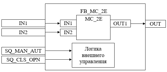

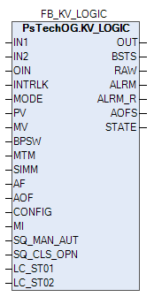

В данном разделе описывается функция программного модуля для стандартного двухпозиционного клапана регулирования технологического процесса, который управляется от вышестоящей логики.
Функциональная блок-схема
Состав элементов блока:
     Блок FB_MC_2E базового типа MC_2E используется для передачи команд открытия/закрытия оператором и для отображения состояния клапана.
     Подпрограмма логики внешнего управления используется для приема и обработки команд открытия/закрытия/задания режима от внешней логики.

IN1
Концевой выключатель открытия
Запись
x
x
IN2
Концевой выключатель закрытия
Запись
x
x
OUT
Команда открытия/закрытия
Чтение
x
x

Интерфейс полевого устройства: Интерфейсные сигналы передаются через кабель от полевого устройства и на полевое устройство. Команды открытия и закрытия будут передаваться как TRUE = открыть и FALSE = закрыть для нормально закрытых клапанов, TRUE = закрыть и FALSE = открыть для нормально открытых клапанов. На концевые выключатели открытия и закрытия входные сигналы поступают от полевого устройства.
Состояние команды исполнения: От АСУТП передаются команды открытия и закрытия.
Состояние клапана: Состояние клапана зависит от сигналов концевого выключателя открытия и закрытия от полевого устройства. Эти сигналы не будут учитываться для внутреннего состояния во время активации запрета технического обслуживания.
Состояние отклонения: Показывает отклонение состояния команды и концевых выключателей после задержки времени ANS+/ANS-. Это состояние отклонения активно при следующих условиях:
Если во время исполнения команды MV=2 (команда открытия) состояние клапана — не открыт, т.е. PV=0, время таймера отклонения истекло (время MTM, регулируемое в параметре настройки), а запрет технического обслуживания не включен, генерируется аварийный сигнал об отклонении ANS+.
Если во время исполнения команды MV=0 (команда закрытия) состояние клапана — открыт, т.е. PV=2, время таймера отклонения истекло (время MTM, регулируемое в параметре настройки), а запрет технического обслуживания не включен, генерируется аварийный сигнал об отклонении ANS-.
Работа в состоянии выполнения: Состояние клапана во время хода называется «состояние выполнения», т.е. либо открытие, либо закрытие клапана (в этом состоянии концевые выключатели открытия и закрытия принимают значение FALSE).
Состояние ошибки входа / выхода: Этот состояние извещает об отказе аппаратных средств, связанных с соответствующими платами входа / выхода.
Когда клапан работает в ручном режиме, он управляется оператором на HMI. Когда клапан работает в автоматическом режиме, он управляется внешней логикой высокого уровня (вход SQ_CLS_OPN). Переключения режима блока может осуществлять как от оператора, так и от вышестоящей логики (вход SQ_MAN_AUT).
Запрет техобслуживания: Эта команда доступна для оператора с управляющим уровнем доступа. Когда запрет технического обслуживания включен, входы состояния клапана (открыт / закрыт) больше не учитываются в процессе обработки внутреннего состояния и отклонение больше не активно.
