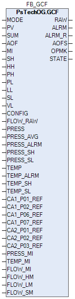

Состав элементов блока:
     Блок FB_PVI базового типа PVI используется для отображения значений измерения и состояния тревоги.
     Подпрограмма логики расчетного сценария используется для расчета компенсации расхода.
     Подпрограмма логики обнаружения тревог используется для реализации маскирования аварийного сигнала.

FLOW_RAW
Вход необработанного расхода
Запись
x
x
PRESS
Вход давления
Запись
x
x
PRESS_AVG
Вход усредненного давления
Запись
x
x
TEMP
Вход температуры
Запись
x
x
x: соединение разрешено
-: соединение запрещено
