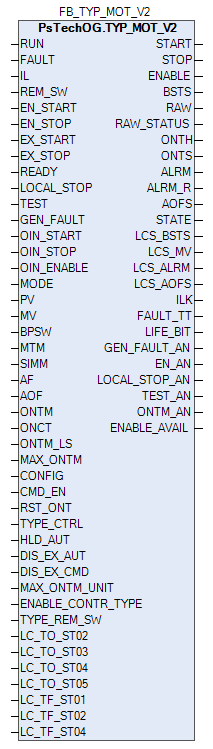

Функциональная блок-схема
Состав элементов блока TYP_MOT:
     Блок FB_MC_2E базового типа MC_2E используется для передачи команд пуска/останова оператором и для отображения состояния двигателя.
     Блок LCS базового типа SO_1 используется для формирования команды разрешения (выход ENABLE) от оператора.
     Подпрограмма логики схемы управления используется для приема и обработки команд пуска/останова/разрешения пуска/разрешения останова от внешней логики с принудительным переводом блока в автоматический и ручной режим в зависимости от конфигурационных параметров HLD_AUT, DIS_EX_AUT и DIS_EX_CMD, для управления блоком LCS в зависимости от конфигурационного параметра ENABLE_CONTR_TYPE, для формирования команд пуска/останова в зависимости от конфигурационного параметра TYPE_CTRL и для формирования обобщенных сигналов блокировки и неисправности двигателя.
