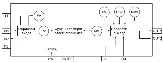

Функциональная блок-схема:

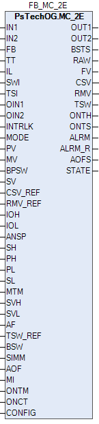

Методы доступа к входам/выходам и адресаты соединения входов/выходов блока:

Назначение блока управления мотором (MC_2E)
Блок MC_2E выполняет обработку входа, вычислений, выхода и аварийной сигнализации.
