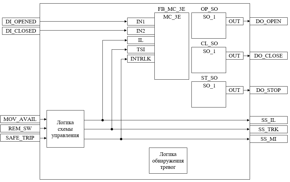

Настройка блока
Функциональный блок MOV_TYP должен быть сконфигурирован на подачу команды закрытия (MV = 0) при наличии сигнала защиты на входе.
Задайте конфигурационному параметру CONFIG.CONTR_CALC.HOLD_OUT значение FALSE и конфигурационному параметру CONFIG.CONTR_CALC.INTRLK_OUT значение CLOSE.
     Блок FB_MC_3E базового типа MC_3E используется для передачи команд открытия/закрытия оператором и для отображения состояния задвижки.
     Блок OP_SO базового типа SO_1 используется для формирования команды открытия.
     Блок CL_SO базового типа SO_1 используется для формирования команды закрытия.
     Блок ST_SO базового типа SO_1 используется для формирования команды останова.
     Подпрограмма логики схемы управления используется для формирования сигналов управления блоками OP_SO, CL_SO и ST_SO и формирования сигналов блокировки.
     Подпрограмма логики обнаружения тревог используется для реализации маскирования аварийного сигнала.

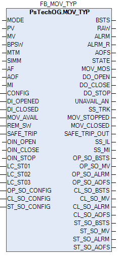

Вход/
DI_OPENED
Концевый выключатель "Открыто"
DI_CLOSED
Концевый выключатель "Закрыто"
MOV_AVAIL
Состояние "Доступен"
REM_SW
Переключатель "МЕСТН./ДИСТ."
SAFE_TRIP
Защита
DO_OPEN
Команда "Открыть"
DO_CLOSE
Команда "Закрыть"
DO_STOP
Команда "Стоп"
