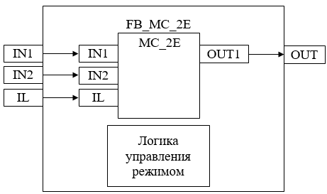

Функциональная блок-схема
Состав элементов блока:
     Блок FB_MC_2E базового типа MC_2E используется для передачи команд открытия/закрытия оператором и для отображения состояния клапана.
     Подпрограмма логики управления режимом используется для принудительного перевода блока в автоматический режим при наличии сигнала блокировки в зависимости от типа клапана (FC, FO, FL).
