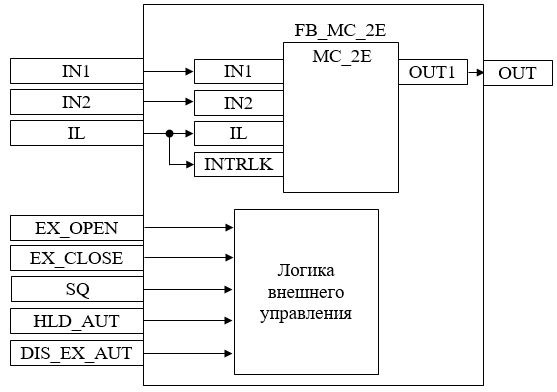

Функциональная блок-схема
Состав элементов блока:
     Блок FB_MC_2E базового типа MC_2E используется для передачи команд открытия/закрытия оператором и для отображения состояния клапана.
     Подпрограмма логики внешнего управления используется для приема и обработки команд открытия/закрытия/задания режима от внешней логики с принудительным переводом блока в автоматический и ручной режим в зависимости от конфигурационных параметров HLD_AUT и DIS_EX_AUT.
