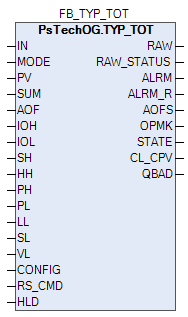

Функциональная блок-схема

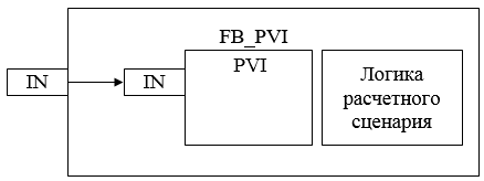

Состав элементов блока TYP_TOT:
     Блок FB_PVI базового типа PVI используется для суммирования расхода и для отображения суммарного значения.
     Подпрограмма логики расчетного сценария используется для реализации логики сброса сумматора.
