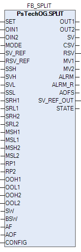

5.5.2.2.5.2.1. SPLIT | БЛОК РАЗДЕЛЕНИЯ СИГНАЛОВ УПРАВЛЕНИЯ
Блок разделения сигналов управления (SPLIT) может разделять сигналы управляющего выхода первичного контура управления на два адресата выхода через переключатель распределения сигналов. Этот блок может использоваться в контурах, в которых сигнал первичного контура распределяется на несколько вторичных контуров управления с различными диапазонами работы.
Блок разделения сигналов управления (SPLIT) может использоваться для нескольких вторичных контуров управления с различными диапазонами работы.
Функциональная блок-схема разделения сигналов управления (SPLIT):

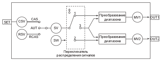

Обработка управляющих вычислений
Функции обработки управляющих вычислений блока разделения сигналов управления (SPLIT):
Распределение сигнала с переключением адресатов выхода
Генерируются два значения управляющего выхода (МV1, МV2) на основе переменной процесса (РV).

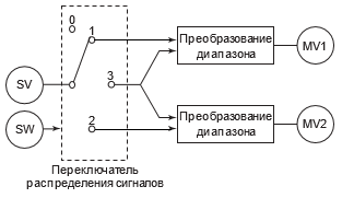

Распределение сигналов с переключением адресатов выхода
Рисунок ниже показывает действие по разделению сигналов управления:

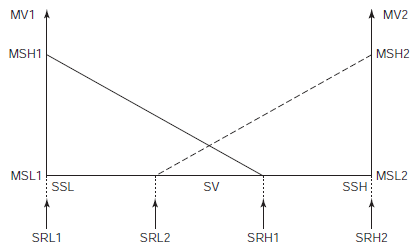

Расчет управляющего выхода
Блок разделения сигналов управления (SPLIT) генерирует два управляющих выхода (MV1, MV2), вычисляемых из переменной процесса (SV). Формулы для расчета даны в последующих параграфах.
С помощью входов настройки диапазона действия выходов функционального блока пользователь может выполнить предварительную установку диапазона действия по заданию SV для двух управляющих выходов (SRH1, SRL1, SRH2, SRL2), причем заданные значения должны быть в пределах диапазона SV. На рисунке ниже дан пример диапазонов действия:
Значения управляющих выходов (MV1, MV2) могут быть получены из следующих выражений:
Если действие выхода (MV) имеет прямое направление («direct»):
Если действие выхода (MV) имеет обратное направление («reverse»):
где MVi – управляющий выход (i = 1 или 2);
CALCi - расчетное значение управляющего выхода;
BLi – уравновешивающая составляющая;
SV – значение задания;
MSHi - верхний предел шкалы МVi;
MSLi - нижний предел шкалы МVi;
SRHi - верхний предел диапазона действия MVi;
SRLi - нижний предел диапазона действия MVi;
Переключатель распределения сигнала
Обычные действия блока разделения сигналов управления (SPLIT) включают вычисление управляющего выхода для каждой выходной точки по значению задания и распределение сигналов по обоим адресатам выхода. Однако распределение сигналов может ограничиваться одной заданной точкой выхода действием переключателя распределения сигнала (SW).
Ниже дана таблица, устанавливающая соответствие позиций и действий переключателя распределения сигнала:
Положение переключателя (SW)
Действие
0
Прекращается распределение сигнала.
Распределяются сигналы только для выхода MV1.
Распределяются сигналы только для выхода MV2.
Распределяются сигналы для обоих выходов.

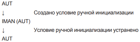

Следующий пример показывает, когда выполняется или перестает действовать условие ручной инициализации:
Условие ручной инициализации для блока разделения сигналов управления (SPLIT) выполняется в следующих случаях:
Когда SW = 1 и условие ручной инициализации выполняется в адресате соединения выхода OUT1.
Когда SW = 2 и условие ручной инициализации выполняется в адресате соединения выхода OUT2.
Когда SW = З и условие ручной инициализации выполняется в адресатах соединения выходов OUT1 и OUT2.
