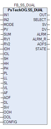

Функциональная блок-схема селектора:

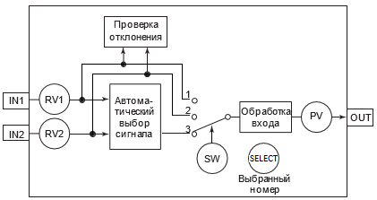

Выбор сигнала
Функция выбора сигнала выбирает один из нескольких входных сигналов.
Переключатель выбора сигнала (SW)
Соответствие позиции переключателя выбора сигнала и действия:
Позиция переключателя (SW)
Действие
Выбирается входной сигнал 1
Выбирается входной сигнал 2
Выбирается входной сигнал 1 или 2, имеющий нормальное состояние
Если переключатель выбора сигнала установлен в позицию «З» (автоматический выбор), то проверяются состояния входных сигналов RV1 и RV2, и выбранным значением сигнала (PV) считается сигнал, чье состояние отлично от плохого (BAD). Если оба входных сигнала находятся в нормальном или анормальном состоянии, то считается выбранным первый из них. Если переключатель выбора сигнала установлен на «1» или «2», то определенный входной сигнал выбирается безусловно.
Выбранный номер (SELECT)
Номер входного сигнала, выбранного в настоящий момент (1 или 2), сохраняется как выбранный номер (SELECT).
Невыбранное значение сигнала (SV)
Значение невыбранного входного сигнала сохраняется как невыбранное значение сигнала (SV).
