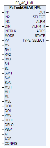

Функциональная блок-схема автоселектора AS_HML:

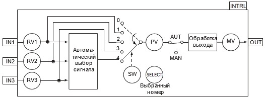

Выбор сигнала
Функция выбора сигнала выбирает один сигнал из нескольких входных сигналов. Какой сигнал будет выбран, зависит от сконфигурированного типа автоселектора (AS_HML) и значения переключателя (SW) выбора сигнала.
Автоселекторы (AS_HML) не выводят значение выбранного сигнала (PV), если режимом блока являются ручной (MAN) или ручной инициализации (IMAN).
Функция переключателя выбора сигнала (SW)
Следующая таблица устанавливает соответствие между позициями переключателя выбора сигнала и действиями:

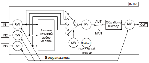

Тип безударного переключения, выполняемого блоком автоселектора AS_HML, называется «возврат выхода».
Функция возврата выхода обеспечивает согласование значений входного сигнала (от RV1 до RV3) с управляемым выходным значением (MV).
В любом режиме функция возврата выхода блока автоселектора (AS_HML) устанавливает в качестве значений входного сигнала (от RV1 до RV3) значения, преобразованные в диапазон управляемой переменной MV.
где SH – верхний предел шкалы PV;
SL – нижний предел шкалы PV;
MSH – верхний предел шкалы MV;
MSL – нижний предел шкалы MV.
Функция возврата выхода работает совместно с функцией отслеживания выхода вышестоящих блоков и обеспечивает согласование значений входного сигнала (от RV1 до RV3) селектора со значениями выхода в каскадно подключенных вышестоящих блоках.

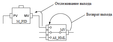

Используя функцию возврата выхода в каскадном контуре управления, построенном на основе блока автоматического выбора (AS_HML), можно переключать состояние каскада, не вызывая скачков выходного сигнала.
В следующем примере показан контур управления, в котором положение селекторного переключателя изменяется безударно.
Порядок работы данной схемы:
Функция возврата выхода устанавливает выбранное значение управляемой переменной (MV) на невыбранные входные сигналы (приравнивает значения параметров от RV1 до RV3 невыбранных входов к значению MV), при этом статус параметров от RV1 до RV3 невыбранных входов устанавливается на CND или SVPB.
Функция отслеживания выхода вышестоящих функциональных блоков, подключенных к селектору, позволяет выходному значению этих функциональных блоков через вход OIN отслеживать выбранное значение управляемой переменной селектора через параметры от RV1 до RV3.

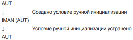

Условие ручной инициализации можно описать следующей схемой:
