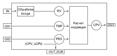

Функциональная блок-схема:

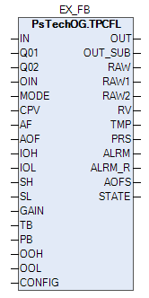

Методы доступа к входам/выходам и адресаты соединения входов/выходов блока коррекции температуры/давления (TPCFL):
Вход/Выход
Метод доступа
к входам/
выходам
Адресат соединения
Каналы модулей
ввода/
вывода ПЛК
Переменные
внешней
логики
IN
Расчетный вход
Запись
x
x
Q01
Измеренная температура
Запись
x
x
Q02
Измеренное давление
Запись
x
x
OUT
Расчетный выход
Чтение
x
x
OUT_SUB
Дополнительный выход
Чтение
x
x
x: соединение разрешено
-: соединение запрещено
Назначение блока коррекции температуры/давления (TPCFL)
Блок TPCFL выполняет обработку входа, вычислений, выхода и аварийной сигнализации.

Установка параметров
Настройка блока осуществляется в среде Astra.IDE с помощью следующих конфигурационных параметров:
С помощью параметра CONFIG.BASIC.CORR_COMP типа ENUM_CORR_COMP выбирается тип коррекции;
С помощью параметра CONFIG.CONTR_CALC.TEMP_UNIT типа ENUM_TEMP_UNIT выбираются единицы измерения для температуры;
С помощью параметра CONFIG.CONTR_CALC.PRESS_UNIT типа ENUM_PRESS_UNIT выбираются единицы измерения для давления;
