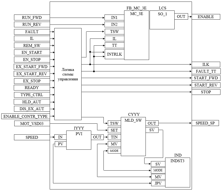

Функциональная блок-схема
Состав элементов блока:
     Блок FB_MC_3E базового типа MC_3E используется для передачи команд пуска вперед/пуска назад/останова оператором и для отображения состояния двигателя.
     Блок LCS базового типа SO_1 используется для формирования команды разрешения (выход ENABLE) от оператора.
     Блок IYYY базового типа PVI используется для приема и обработки сигнала частоты вращения двигателя.
     Блок СYYY базового типа MLD_SW используется для обработки окончательного значения выхода для задания частоты вращения двигателя.
     Подпрограмма логики схемы управления используется для приема и обработки команд пуска/останова/разрешения пуска/разрешения останова от внешней логики с принудительным переводом блока в автоматический и ручной режим в зависимости от конфигурационных параметров HLD_AUT и DIS_EX_AUT, для управления блоком LCS в зависимости от конфигурационного параметра ENABLE_CONTR_TYPE, для формирования команд пуска/останова в зависимости от конфигурационного параметра TYPE_CTRL и для формирования обобщенных сигналов блокировки и неисправности двигателя.
     Блок IND базового типа INDST3 используется для предоставлении обобщенного графического интерфейса для блоков IYYY и CYYY в HMI, а именно индикация частоты вращения двигателя (переменная IND_PV), индикация уставки задания частоты (переменная IND_SV), индикация/задание частоты вращения двигателя (переменная IND_MV) и индикация/задание режима блока CYYY (переменная IND_MODE) в рабочем окне и окне параметров мнемосимвола окна ввода частоты.

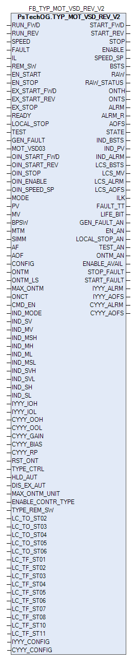

Вход/Выход
Метод доступа
к входам/
выходам
Адресат соединения
Каналы модулей
ввода/
вывода ПЛК
Переменные
внешней
логики
RUN_FWD
Сигнал вращения в прямом направлении
Запись
x
x
RUN_REV
Сигнал вращения в обратном направлении
Запись
x
x
FAULT
Неисправность
Запись
x
x
IL
Входной сигнал блокировки работы
Запись
x
x
REM_SW
Переключатель "МЕСТН./ДИСТ."
Запись
x
x
READY
Готовность
Запись
x
x
START_FWD
Команда пуска в прямом направлении
Чтение
x
x
START_REV
Команда пуска в обратном направлении
Чтение
x
x
STOP
Команда останова
Чтение
x
x
ENABLE
Команда разрешения
Чтение
x
x
SPEED
Вход текущей скорости
Запись
x
x
MOT_VSD01
Задание скорости от внешней логики
Запись
x
x
SPEED_SP
Задание скорости
Чтение
x
x
