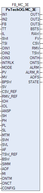

Трехпозиционный блок управления мотором с расширенными функциями MC_3E применяется для управления насосами и клапанами с электроприводами. Данный блок может использоваться для запуска или остановки двигателей, а также для автоматического контроля и управления их работой.

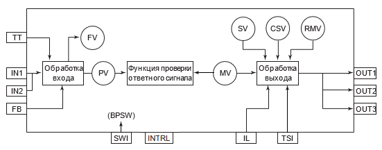

Назначение блока управления мотором (MC_3E)
Блок MC_3E выполняет обработку входа, вычислений, выхода и аварийной сигнализации.

Обработка входа, характерная для блока управления двигателем MC_3E
Блок MC_3E выполняет специальные преобразования входного сигнала.
Подробная информация об обработке входа в блоках управления моторами в разделе
Обработка управляющих вычислений
Функции обработки управляющих вычислений блока управления двигателем MC_3E:

Обработка выхода, характерная для блока управления двигателем MC_3E
Блок MC_3E выполняет обработку выходного сигнала, отличную от обработки, производимой другими функциональными блоками.
Ниже перечислены типы специальной обработки выходного сигнала в данном блоке:
Задание управляющего выхода (MV)
Преобразование выходного сигнала
Шаговый выход
Внешний/местный выход
Отслеживание ответного сигнала
Проверка блокировки
Отслеживание выхода
Подробная информация об обработке выхода в блоках управления моторами в разделе
