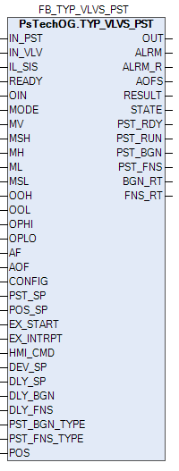

Функциональная блок-схема
Состав элементов блока:
     Блок FB_MLD_SW базового типа MLD_SW используется для выдачи задания положения на клапан.
     Подпрограмма логики управления испытаниями используется для обработки команд и формирования управляющего сигнала.
