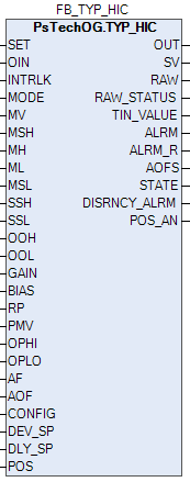

Функциональная блок-схема
Состав элементов блока:
     Блок FB_MLD_SW базового типа MLD_SW используется для обработки окончательного значения выхода для клапана.
     Подпрограмма логики тревоги по отклонению используется для генерирования сигнала отклонения между заданием положения на клапан и значением положения клапана.
