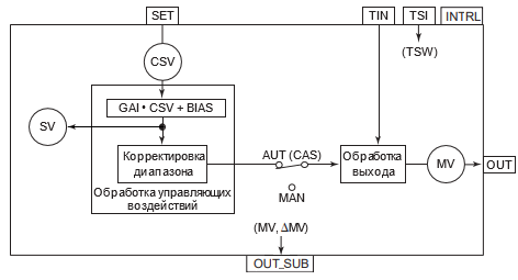

Блок ручной загрузки с переключателем AUTO/MAN (MLD_SW) может применяться в качестве самого нижестоящего вторичного блока в контуре управления, состоящем из множества функциональных блоков.
Блок ручного загрузчика с переключателем AUTO/MAN (MLD-SW) выбирает управляемые выходные сигналы для отправки на конечные элементы управления путем переключения между выходным сигналом, полученным от контроллера, и собственным выходным сигналом, управляемым вручную. В ручном (MAN) режиме блок ручного загрузчика с переключателем AUTO/MAN (MLD-SW) выводит значение, установленное со станции оператора АРМ, в качестве регулируемого выходного значения (MV) для управления конечным элементом управления. В каскадном (CAS) режиме он выполняет обработку управляющих вычислений для значения, поступающего из другого функционального блока (CSV), и выводит результат в виде управляемого выходного значения (MV).
Функциональная блок-схема:

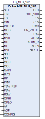

Методы доступа к входам/выходам и адресаты соединения входов/выходов блока ручного загрузчика с переключателем AUTO/MAN (MLD-SW):
Вход/Выход
Метод доступа
к входам/
выходам
Адресат соединения
Каналы модулей
ввода/
вывода ПЛК
Переменные
внешней
логики
SET
Вход задания
Запись
x
x
OUT
Выход
Чтение
x
x
OUT_SUB
Дополнительный выход
Чтение
x
x
TIN
Вход сигнала слежения
Запись
x
x
TSI
Вход переключателя слежения
Запись
x
x
INTRLK
Вход переключателя блокировки
Запись
x
x
x: соединение разрешено
-: соединение запрещено
