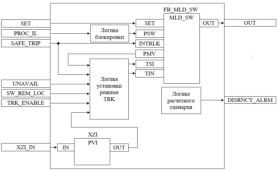

Состав элементов блока:
     Блок FB_MLD_SW базового типа MLD_SW используется для обработки окончательного значения выхода для клапана или двигателя. Выход будет сравниваться со значением обратной связи для генерирования сигнала об отклонении. После срабатывания останова технологического процесса блок принудительно переключается на заданное значение.
     Блок XZI базового типа PVI используется для индикации позиционной обратной связи.
     Подпрограмма логики расчетного сценария используется для генерирования аварийного сигнала отклонения.
     Подпрограмма логики установки режима TRK используется для формирования режима отслеживания и формирования значения входа отслеживания TIN блока FB_MLD_SW в зависимости от входного защитного сигнала (SAFE_TRIP).
     Подпрограмма логики блокировки обнаруживает нарастающий фронт входа PROC_IL и выполняет однократную запись значения 3 на вход PSW блока FB_MLD_SW, в результате чего режим блока сбрасывается на MAN и MV принимает значение уставки предустановленного значения при блокировке.

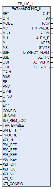

Вход/Выход
Метод доступа
к входам/
выходам
Адресат соединения
Каналы модулей
ввода/
вывода ПЛК
Переменные
внешней
логики
PROC_IL
Блокировка работы
Запись
x
x
SAFE_TRIP
Защита
Запись
x
x
OUT
Выход
Чтение
x
x
XZI_IN
Вход обратной связи положения
Запись
x
x
x: соединение разрешено
-: соединение запрещено
Основные функции
     регулировка выхода
     останов технологического процесса (инициируется, например, при соответствующем состоянии XV
     ошибка аналогового выхода
     представление в HMI
Регулировка выхода:
     Для закрытых при отказе клапанов FC, -- 0% для закрытия (4 мА) 100% для открытия (20 мА)
     Для открытых при отказе клапанов FO, -- 0% для закрытия (20 мА) 100% для открытия (4 мА)
Подробное описание
Для частоты вращения двигателя или анализаторов выходной диапазон будет в соответствии с диапазоном единиц измерения, заданным в базе данных SPI. (Например: 0–2000 об/мин и т.д.). В этом случае состояние герметичной отсечки отключено. Функция инвертирования выходного сигнала может выполняться как стандартная функция в выходных модулях.
Останов технологического процесса: в случае защитной блокировки (вход SAFE_TRIP = TRUE) блок перейдет в режим отслеживания MAN_TRK и его выход будет принудительно настроен на заданное состояние (на значение параметра P07, установленное в окне параметров), при этом доступ оператора будет запрещен до отключения блокировки. При снятии сигнала защитной блокировки (вход SAFE_TRIP = FALSE) блок останется в ручном режиме MAN в состоянии ожидания команды от оператора на перевод блока в каскадный режим CAS.
Также переход в режим отслеживания (TRK) происходит по одному из условий:
- Переключатель "ДИСТ./МЕСТН." в положении "МЕСТН." (вход SW_REM_LOC = TRUE);
- Состояние "Недоступен" блока (вход UNAVAIL = TRUE);
Переход в режим отслеживания (TRK) не по причине защитной блокировки может быть заблокирован с помощью конфигурационного параметра TRK_ENABLE = FALSE.
Блокировка технологического процесса: в случае обнаружения нарастающего фронта сигнала блокировки (вход PROC_IL = TRUE) произойдет однократный переход блока в ручной режим MAN с принудительной настройкой его выхода на заданное состояние (на значение параметра P06, установленное в окне параметров), при этом блок останется доступным для дальнейшего управления от оператора (разрешены задание значения MV и подача команды на перевод блока в каскадный режим CAS).
Алгоритмом предусмотрена возможность «безударного» перехода при переключении дискретных состояний МЕСТНЫЙ/ДИСТАНЦИЯ. В режиме МЕСТНЫЙ при отсутствии защитной блокировки происходит отслеживание управляемой переменной MV по значению позиционной обратной связи XZI.
Ошибка выхода: В случае неисправности платы вывода генерируется ошибка выхода (аварийный сигнал OOP), а выход регулятора сохраняет последнее допустимое значение.
Линейно изменяющаяся функция: Функция линейного нарастания / убывания обеспечивает резкое изменение без перемещения клапана; степень линейного изменения может быть отрегулирована старшим оператором.
Сигнал об отклонении: Сигнал об отклонении генерируется, «если разница между окончательным значением выхода и значением позиционной обратной связи превышает заданное значение, а время задержки истекло».
Если регулятор клапана с ручным управлением управляется внешней логикой:
     Режим будет принудительно переведен с КАСКАД на РУЧН в случае блокировки технологического процесса или защитной блокировки.
     Выход будет принудительно настроен на заданные значения.
