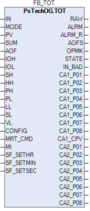

Функциональная блок-схема
Состав элементов блока:
     Блок FB_PVI базового типа PVI используется для суммирования расхода и для отображения суммарного значения.
     Подпрограмма логики расчетного сценария используется для реализации логики сброса сумматор (ручной и автоматический сброс) и логики присвоения временной метки при запрете техобслуживания или состоянии BAD активированного измерительного преобразователя.
      Блок TM1 базового типа TM используется для отсчета времени с момента активации запрета технического обслуживания или недопустимого состояния расхода.
      Подпрограмма логики обработки отказа используется для реализации логики обработки состояния BAD входного преобразователя и запрета техобслуживания.
      Подпрограмма логики обработки времени используется для получения текущего времени ПЛК и формирования команды сброса сумматора при совпадении времени ПЛК со временем автоматического сброса сумматора (параметры SF_SETHR, SF_SETMIN, SF_SETSEC).
