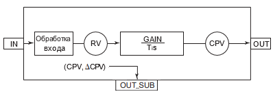

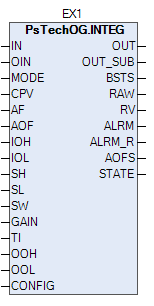

Блок интегрирования (INTEG) используется для получения значения интеграла входных данных.
Блок интегрирования (INTEG) является функциональным блоком, предназначенным для интегрирования входных данных.
Функциональная блок-схема:
Методы доступа к входам/выходам и адресаты соединения входов/выходов блока интегрирования (INTEG):

Функционирование блока интегрирования (INTEG)
Блок INTEG выполняет обработку входа, вычислений, выхода и аварийной сигнализации.
Список доступных типов обработки входа функционального блока INTEG:
Нет преобразования
Аналоговый вход
Преобразование путем вычисления квадратного корня
Преобразование входа последовательности импульсов
Вход подсистемы
Список доступных типов обработки выхода функционального блока INTEG:
Вспомогательный выход CPV
Вспомогательный выход ∆CPV
Нет преобразования
Аналоговый выход
Выход подсистемы

Подробная информация об обработке вxода в разделе
Выполнение вычислений в блоке интегрирования (INTEG)
Блок INTEG выполняет операцию вычисления значения интеграла входных данных, используя свой алгоритм вычислений и параметры установки.
Обработка выхода, специфическая для блока интегрирования (INTEG)
При обработке выхода блока INTEG возможно выполнение операции возврата CPV.

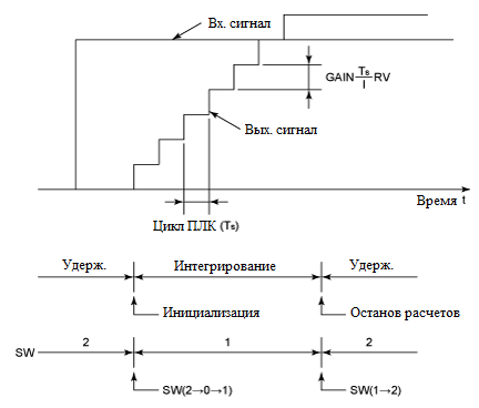

Блок интегрирования (INTEG) начинает выполнение операции вычисления в соответствии со значениями переключателя управления (SW).
Приведенная далее информация показывает значения переключателя управления и соответствующие им действия вычисления, а также переходы состояния блока.
Если значение переключателя управления (SW) равно 0. Запускается инициализация состояния вычислительного блока, затем по завершению инициализации значение переключателя управления (SW) изменяется на 1. Состояние блока — Выполнение (RUN).
Если значение переключателя управления (SW) равно 1. Запускается операция интегрирования. Расчетное выходное значение (CPV) изменяется во время каждого цикла ПЛК. Состояние блока — Выполнение (RUN).
Если значение переключателя управления (SW) равно 2. Сохраняется текущее расчетное выходное значение (CPV), операция вычисления прекращается. Состояние блока — Останов (STOP).
Пример функционирования
