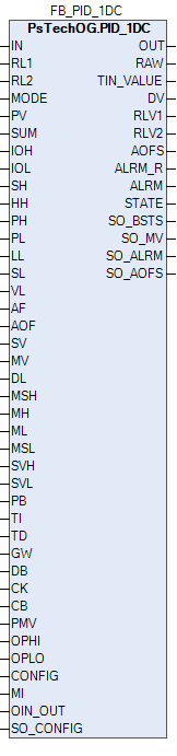

5.5.2.4.7.7.1. Алгоритм
Технологический функциональный блок PID_1DC выполнен на основе базового функционального блока M_PID и, соответственно, наследует его функции.
Реализация алгоритма ПИД управления.
Функция ограничения сброса выполняет коррекцию расчета ПИД-управляющих воздействий, используя значение, считанное с адресатов соединений через клеммы RL1 и RL2.
Проверка правильности задания уставок (HH, PH, PL, LL) для обработки тревог блока.
Предотвращает резкое изменение управляющего воздействия MV при переходе режима с ручного MAN на автоматический AUT путем приравнивания значения задания SV к переменной процесса PV.
В данном разделе описывается функция стандартного программного модуля PID_1DC для систем АСУТП. Данный программный модуль будет использоваться для выполнения функции непрерывного контроля через ПИД-алгоритм. Этот программный модуль может быть связан с другим типовым элементом, например:

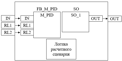

     Блок FB_M_PID базового типа M_PID выполняет действие ВКЛ/ВЫКЛ в зависимости от значений SVH и SVL и отклонения переменной процесса (PV) от уставки (SV).
     Блок SO базового типа SO_1 используется для управления выходом.
     Подпрограмма логики расчетного сценария используется для расчета зазора и уставки на основании заданных значений SVH и SVL.
