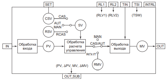

ПИД-регулятор (M_PID) обеспечивает выполнение наиболее общих управляющих функций с использованием пропорционального, интегрального и дифференциального регулирования по отклонению переменной процесса (PV) от значения задания (SV).
Функциональная блок-схема:

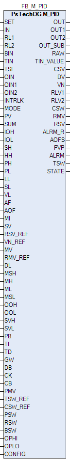

Вход/Выход
Метод доступа
к входам/
выходам
Адресат соединения
Каналы модулей
ввода/
вывода ПЛК
Переменные
внешней
логики
IN
Измерительный вход
Запись
x
x
SET
Вход задания
Запись
x
x
OUT
Выход
Чтение
x
x
OUT_SUB
Дополнительный выход
Чтение
x
x
RL1
Вход сигнала сброса 1
Запись
x
x
RL2
Вход сигнала сброса 2
Запись
x
x
BIN
Вход компенсации
Запись
x
x
TIN
Вход сигнала слежения
Запись
x
x
TSI
Вход переключателя слежения
Запись
x
x
INTRLK
Вход переключателя блокировки
Запись
x
x
x: соединение разрешено
-: соединение запрещено
Назначение ПИД-регулятора (M_PID)
Блок M_PID выполняет обработку входа, вычислений, выхода и аварийной сигнализации.

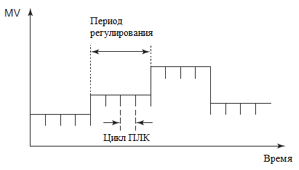

Осуществляется преобразование изменения управляющего выхода (ΔMV) в течение каждого периода управления в действительный управляющий выход (MV). Управляющие выходные действия, реализуемые этим функциональным блоком, относятся к «позиционному» и «скоростному» типам.

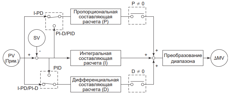

Расчет ПИД-управления представляет собой основу обработки ПИД-управляющих воздействий, выполняющую вычисление изменения управляющего выхода (ΔMV), используя алгоритмы ПИД-управления. ПИД управление является наиболее широко распространенным, т.к. сочетает в себе три типа действий: пропорциональное, интегральное и дифференциальное.
Блок-схема расчета ПИД-управления:

Типы расчета ПИД-управления
ПИД-регулятор использует следующие пять алгоритмов ПИД-управления для выполнения расчета ПИД-управления:
Базовое ПИД-управление (PID).
ПИД-управление, пропорциональное PV и по производной PV (I-PD).
ПИД-управление по производной PV (PI-D).
Автоматическое определение.
Автоматическое определение 2.
Задание алгоритма расчета ПИД-управления
При расчете ПИД-управления входные параметры пропорциональной, интегральной и дифференциальной составляющих различны для каждого алгоритма ПИД-управления. В таблице ниже перечислены алгоритмы расчета ПИД-управления и входные параметры каждой составляющей:
Алгоритм ПИД-управления
Входные параметры
Пропорциональная составляющая
Дифференциальная составляющая
Интегральная
составляющая
PID
En
En
En
I-PD
PV
PV
En
PI-D
En
PV
En
Аналогично I-PD в режиме AUT
Аналогично PI-D в режиме CAS или RCAS
Аналогично I-PD в режиме CAS или RCAS
Аналогично PI-D в режиме AUT
Алгоритм расчета ПИД-управления задается в среде Astra.IDE с помощью конфигурационного параметра CONFIG.CONTR_CALC.CONTR_ALG типа ENUM_CONTR_ALG, для которого возможны следующие значения:
BASIC. Базовое ПИД-управление (PID)
PROP_DERIV. ПИД-управление, пропорциональное PV и по производной PV (I-PD).
DERIV. ПИД-управление по производной PV (PI-D).
AUTO_DETERM. Автоматическое определение.
AUTO_DETERM2. Автоматическое определение 2.
При работе ПИД-регулятора в режиме внешнего каскада RCAS алгоритмы ПИД-управления "Автоматическое определение" и "Автоматическое определение 2" работают следующим образом:
Автоматическое определение: аналогично действиям в каскадном режиме CAS .
Автоматическое определение 2: аналогично действиям в автоматическом режиме AUT.

Дифференциальное D
Пропорциональное Р + интегральное I
P 0, D = 0
Пропорциональное Р, Дифференциальное D
Интегральное I
P = 0
Для задания игнорирования действия управления задайте уставку "0" для параметров P или D, как показано в таблице выше. Для пропорционального усиления (Kp) предусмотрено фиксированное значение "1", когда требуется только интегральное действие.
Период управления регулятора
Период времени регулятора -  это период времени, в течение которого регулятор выполняет расчет управляющего воздействия в автоматическом режиме работы (AUT, CAS, RCAS).
Обработка, которую регулятор выполняет в ходе каждого периода цикла ПЛК - это обработка входа, обработка сигнализации и обработка выхода. Расчет управления выполняется один раз на протяжении каждого периода управления.
Существуют два типа периода управления регулятора:
Период управления в режиме регуляторного действия
Период управления в режиме прерывистого действия
Расчет управления выполняется на протяжении каждого периода управления в режиме регуляторного действия.
Рисунок ниже иллюстрирует период управления регулятора в режиме регуляторного действия.
В режиме прерывистого действия расчет управления выполняется один раз в цикле ПЛК, в котором переключатель управления (CSW) переходит во включенное состояние (TRUE) в автоматическом режиме работы (AUT, CAS, RCAS). Переключатель управления (вход CSW_REF) может включаться другими функциональными блоками или внешней логикой.
Рисунок ниже иллюстрирует период управления регулятора в режиме прерывистого действия.
Действие прерывистого управления используется для управления с замерами, выполняемыми по определенному графику, заданному внешней логикой.
