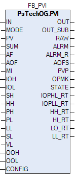

Индикатор входа отображает входной сигнал, приходящий от модуля ввода/вывода или от другого блока в виде переменной процесса PV. Данный блок может также подавать на выход переменную процесса PV через выход OUT.
Функциональная блок-схема:
