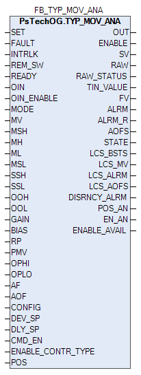

Функциональный блок TYP_MOV_ANA выполнен на основе базового функционального блока MLD_SW и, соответственно, наследует его функции.
Проверка правильности задания уставок (MH, ML) для обработки тревог блока.
Функциональный блок TYP_MOV_ANA обеспечивает возможность ручной загрузки управляющей переменной в модуль аналогового вывода или последовательный канал связи.
Блок TYP_MOV_ANA выбирает управляющий выходной сигнал для передачи на аналоговый выходной модуль или последовательный канал связи, переключаясь между выходным сигналом, полученным от другого блока управления, и собственным выходным сигналом, сформированным вручную.

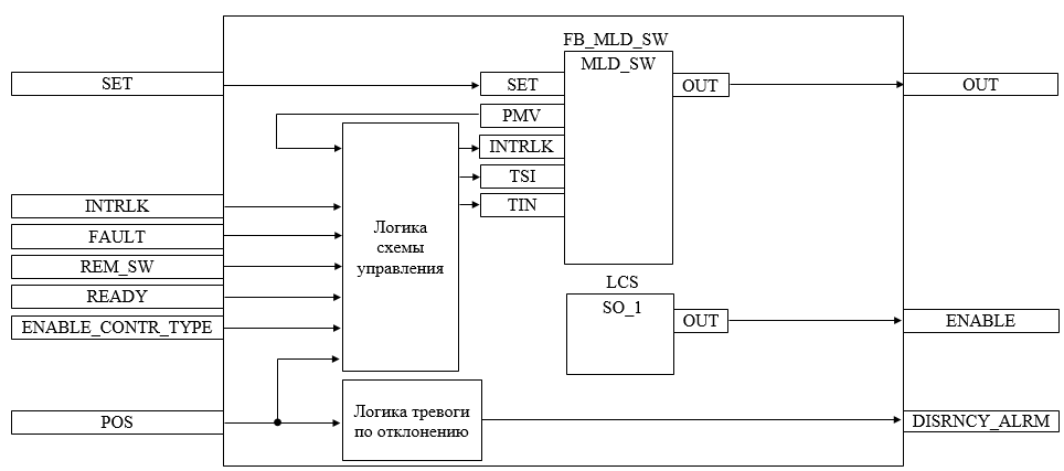

     Блок FB_MLD_SW базового типа MLD_SW используется для обработки окончательного значения выхода для арматуры.
     Блок LCS базового типа SO_1 используется для формирования команды разрешения (выход ENABLE) от оператора.
     Подпрограмма логики схемы управления используется для формирования режима отслеживания TRK с значением для отслеживания, для управления блоком LCS в зависимости от конфигурационного параметра ENABLE_CONTR_TYPE и для формирования обобщенных сигналов блокировки и неисправности привода задвижки.
     Подпрограмма логики тревоги по отклонению используется для генерирования сигнала отклонения между заданием положения на арматуру и значением положения арматуры.
