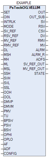

5.5.2.2.5.1.1. VELLIM | ОГРАНИЧИТЕЛЬ СКОРОСТИ
Ограничитель скорости (VELLIM) выводит изменение в единицу времени, ограничивая пределами скорости. Ограничитель скорости может применяться в процессе управления, в котором необходимо избежать резких изменений.
Ограничитель скорости (VELLIM) выполняет обработку вычисления управляющего воздействия на сигналы заданий и генерирует на выходе изменение в единицу времени, ограничивая его пределами скорости. Обработка ограничения скорости выполняется в каскадном (CAS) или автоматическом (AUT) режимах.
Ограничитель скорости (VELLIM) считывает резко изменяющийся управляющий выход (MV) других функциональных блоков, как сигнал задания каскада, и выводит его изменение за период сканирования ПЛК, как управляющий выход (MV), ограничивая его пределами скорости. В автоматическом (AUT) режиме этот блок выводит изменение за период сканирования ПЛК величины уставки (SV), ограничения его пределами скорости. Для направления вверх и вниз могут быть установлены отдельные ограничения скорости.

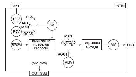

Функциональная блок-схема:
Методы доступа к входам/выходам и адресаты соединения входов/выходов блока:
Вход/
Выход
Метод доступа
к входам/
выходам
Адресат соединения
Каналы модулей
ввода/
вывода ПЛК
Переменные
внешней
логики
SET
Вход задания
Запись
x
OUT
Выход
Чтение
x
OUT_SUB
Дополнительный выход
Чтение
x
INTRLK
Вход переключателя блокировки
Запись
x
x
x: соединение разрешено
-: соединение запрещено
Назначение блока ограничителя скорости (VELLIM)
Блок VELLIM выполняет обработку вычислений, выхода и аварийной сигнализации.
Список доступных типов обработки выхода функционального блока VELLIM:
Вспомогательный выход MV
Нет преобразования
Аналоговый выход
Выход подсистемы

Обработка управляющих вычислений блока ограничителя скорости (VELLIM)
Функции обработки управляющих вычислений блока ограничителя скорости (VELLIM):
Расчет ограничения скорости
Выполняется ограничение скорости по значению уставки (SV) с получением управляющего выхода (MV).
Действие управляющего выхода
Осуществляется преобразование изменения управляющего выхода (ΔMV) в течение каждого периода управления в действительный управляющий выход (MV). Допустимо управляющее действие только «позиционного типа».
