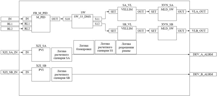

Функциональная блок-схема
Состав элементов блока:
     Блок FB_M_PID базового типа M_PID обеспечивает функцию пропорционально-интегрально-дифференциального регулирования с учетом отклонения технологической переменной (PV) от значения уставки (SV).
     Блок XZI_SA базового типа PVI используется для индикации значения позиционной обратной связи клапана A.
     Блок XZI_SB базового типа PVI используется для индикации значения позиционной обратной связи клапана B.
     Подпрограмма логики блокировки используется для логики блокировки.
     Подпрограмма логики расчетного сценария SA используется для генерирования сигнала об отклонении клапана A.
     Подпрограмма логики расчетного сценария SB используется для генерирования сигнала об отклонении клапана B.
     Блок SA_VL базового типа VELLIM используется для функции линейного изменения для выхода для клапана A.
     Блок SB_VL базового типа VELLIM используется для функции линейного изменения для выхода для клапана B.
     Блок XVN_SA базового типа MLD_SW используется в качестве блока управления выходом задания положения для клапана A.
     Блок XVN_SB базового типа MLD_SW используется в качестве блока управления выходом задания положения для клапана B.
     Подпрограмма логики разрешения рампы используется для формирования сигналов разрешения/запрета функции линейного изменения выхода.
     Подпрограмма логики расчетного сценария SS используется для принудительной устанавки клапанов в предопределенное положение.
     Блок SW базового типа SW_33_DMS используется для передачи выходного сигнала регулятора на клапаны (возможность подключения нескольких клапанов к одному регулятору).
