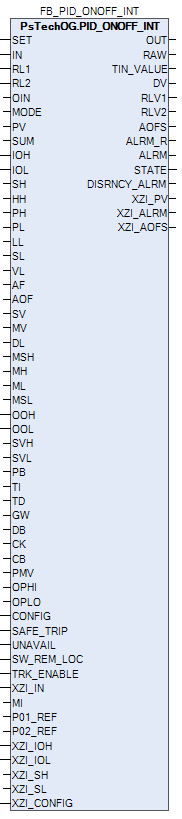

Технологический функциональный блок PID_ONOFF_INT выполнен на основе базового функционального блока M_PID и, соответственно, наследует его функции.
Реализация алгоритма ПИД управления.
Функция ограничения сброса выполняет коррекцию расчета ПИД-управляющих воздействий, используя значение, считанное с адресатов соединений через клеммы RL1 и RL2.
Проверка правильности задания уставок (HH, PH, PL, LL) для обработки тревог блока.
Предотвращает резкое изменение управляющего воздействия MV при переходе режима с ручного MAN на автоматический AUT путем приравнивания значения задания SV к переменной процесса PV.

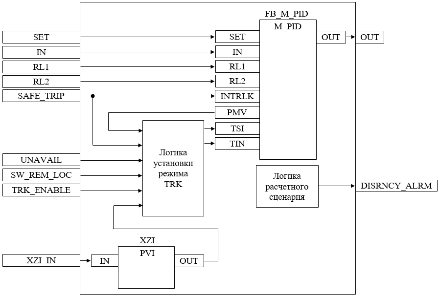

     Блок FB_M_PID базового типа M_PID выполняет действие ВКЛ/ВЫКЛ в зависимости от значений SVH и SVL и отклонения переменной процесса (PV) от уставки (SV).
     Блок XZI базового типа PVI используется для индикации значения позиционной обратной связи.
     Подпрограмма логики расчетного сценария используется для расчета ширины зазора и уставки в зависимости от значений SVH и SVL и генерирования аварийного сигнала отклонения. Ширина зазора (GW) = (SVH – SVL) / 2. Уставка (SV) = (SVH + SVL) / 2.
     Подпрограмма логики установки режима TRK используется для формирования режима отслеживания и формирования значения входа отслеживания TIN блока FB_M_PID в зависимости от входного защитного сигнала (SAFE_TRIP).
