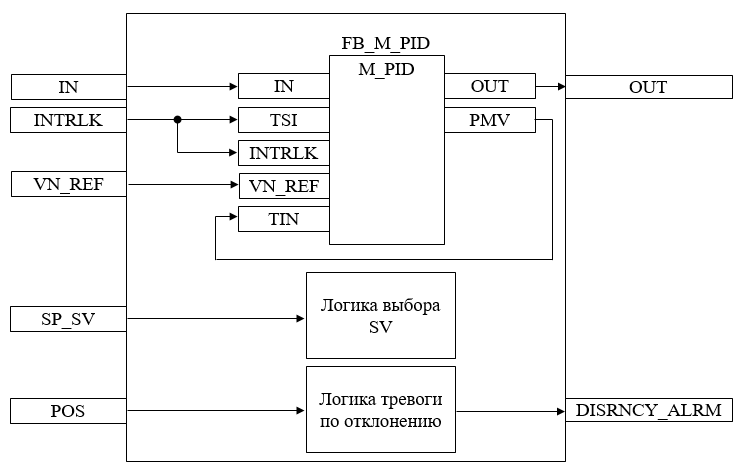

Состав элементов блока:
     Блок FB_M_PID базового типа M_PID обеспечивает функцию пропорционально-интегрально-дифференциального регулирования с учетом отклонения технологической переменной (PV) от значения уставки (SV).
     Подпрограмма логики выбора SV используется для реализации логики выбора задания уставки регулирования для блока YYY (от АРМ оператора или от входа предустановленной уставки SP_SV).
     Подпрограмма логики тревоги по отклонению используется для генерирования сигнала отклонения между заданием положения на клапан и значением положения клапана.

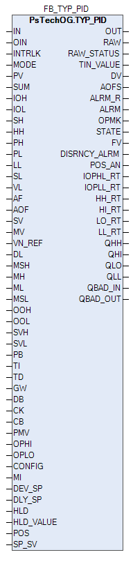

Методы доступа к входам/выходам и адресаты блока:
