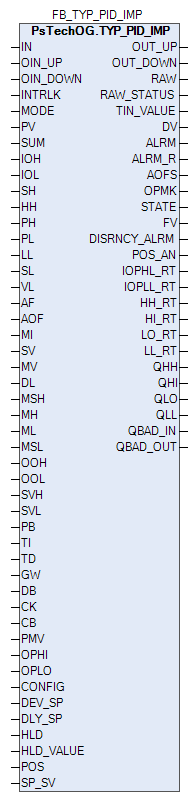

5.5.2.3.6.5.1. Алгоритм
Функциональный блок TYP_PID_IMP выполнен на основе базового функционального блока M_PID и, соответственно, наследует его функции.
Реализация алгоритма ПИД управления.
Формирование импульсных выходов OUT_UP и OUT_DOWN в режиме ШИМ при настройке "Преобразование в широтно-импульсный выходной сигнал".
Проверка правильности задания уставок (HH, PH, PL, LL) для обработки тревог блока.
Предотвращает резкое изменение управляющего воздействия MV при переходе режима с ручного MAN на автоматический AUT путем приравнивания значения задания SV к переменной процесса PV.
Блок TYP_PID_IMP использует функционал базового блока M_PID в части выдачи импульсных команд «Прибавить»/ «Убавить» (или «Открыть»/ «Закрыть», или «Вверх» / «Вниз») в режиме ШИМ (должен быть выбран тип преобразования выхода – «Преобразование в широтно-импульсный выходной сигнал»).
Функциональный блок ПИД-регулятора имеет на входе переменную процесса (PV). Значение переменной процесса (от 4 до 20 мА) поступает с поля через модуль аналогового ввода. Управляющие импульсные команды выводятся через каналы модуля дискретного вывода на регулирующий клапан.
Также данный блок предназначен для выдачи сигналов защит, которые выполнены в виде защитных выходов QHH, QHI, QLO, QLL, QBAD_IN и QBAD_OUT, на внешнюю логику при формировании соответствующих тревог (HH, HI, LO, LL, IOP/IOP- и OOP).
С помощью включения режима технологического обслуживания (кнопка "Режим технологического обслуживания" в окне настроек блока на АРМ оператора) возможны блокировка защитных выходов QHH, QHI, QLO, QLL, QBAD_IN и QBAD_OUT при срабатывании тревог и принудительный переход в ручной режим MAN.

     Блок FB_M_PID базового типа M_PID обеспечивает функцию пропорционально-интегрально-дифференциального регулирования с учетом отклонения технологической переменной (PV) от значения уставки (SV).
     Подпрограмма логики выбора SV используется для реализации логики выбора задания уставки регулирования для блока YYY (от АРМ оператора или от входа предустановленной уставки SP_SV).
     Подпрограмма логики тревоги по отклонению используется для генерирования сигнала отклонения между заданием положения на клапан и значением положения клапана.
