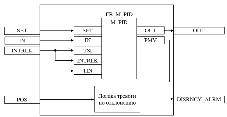

Функциональная блок-схема
Состав элементов блока:
     Блок FB_M_PID базового типа M_PID обеспечивает функцию пропорционально-интегрально-дифференциального регулирования с учетом отклонения технологической переменной (PV) от значения уставки (SV).
     Подпрограмма логики тревоги по отклонению используется для генерирования сигнала отклонения между заданием положения на клапан и значением положения клапана.

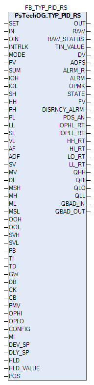

Методы доступа к входам/выходам и адресаты блока:
Вход/Выход
Метод доступа
к входам/
выходам
Адресат соединения
Каналы модулей
ввода/
вывода ПЛК
Переменные
внешней
логики
SET
Вход задания
Запись
x
x
IN
Измерительный вход
Запись
x
x
OUT
Выход
Чтение
x
x
INTRLK
Вход переключателя блокировки
Запись
x
x
POS
Положение клапана
Запись
x
x
x: соединение разрешено
-: соединение запрещено
