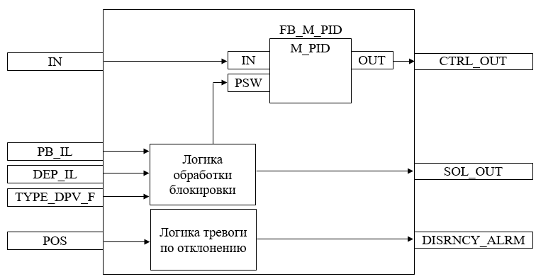

Функциональная блок-схема
Состав элементов блока:
Блок FB_M_PID базового типа M_PID обеспечивает функцию пропорционально-интегрально-дифференциального регулирования с учетом отклонения технологической переменной (PV) от значения уставки (SV).
Подпрограмма логики обработки блокировки используется для управления выходом на соленоид клапана и переводом регулятора в соответствующее состояние в зависимости от значения конфигурационного входа TYPE_DPV_F.
Подпрограмма логики тревоги по отклонению используется для генерирования сигнала отклонения между заданием положения на клапан и значением положения клапана.

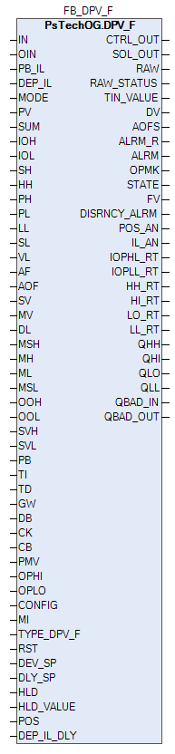

Методы доступа к входам/выходам и адресаты блока:
Вход/Выход
Метод доступа
к входам/
выходам
Адресат соединения
Каналы модулей
ввода/
вывода ПЛК
Переменные
внешней
логики
IN
Измерительный вход
Запись
x
x
CTRL_OUT
Управляющий выход
Чтение
x
x
SOL_OUT
Выход на соленоид
Чтение
x
PB_L
Вход блокировки от PB
Запись
x
x
DEP_IL
Вход блокировки от DEP
Запись
x
x
POS
Положение клапана
Запись
x
x
x: соединение разрешено
-: соединение запрещено
