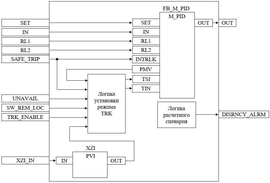

Функциональная блок-схема
Состав элементов блока:
     Блок FB_M_PID базового типа M_PID обеспечивает функцию пропорционально-интегрально-дифференциального регулирования с учетом отклонения технологической переменной (PV) от значения уставки (SV).
     Блок XZI базового типа PVI используется для индикации значения позиционной обратной связи.
     Подпрограмма логики расчетного сценария используется для генерирования аварийного сигнала отклонения.
     Подпрограмма логики установки режима TRK используется для формирования режима отслеживания и формирования значения входа отслеживания TIN блока FB_M_PID в зависимости от входного защитного сигнала (SAFE_TRIP).
