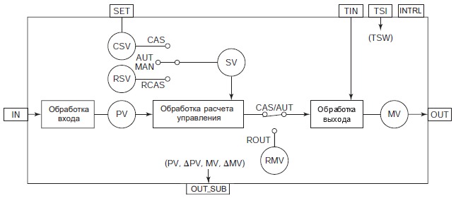

Функциональная блок-схема:
Процедура расчета управляющего воздействия:

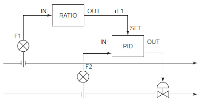

В данном контуре управления поддерживается постоянное соотношение r между потоками F1 и F2, то есть в качестве уставки задания для F2 устанавливается значение гF1.

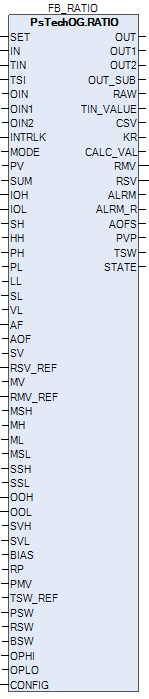

Вход/Выход
Метод доступа
к входам/
выходам
Адресат соединения
Каналы модулей
ввода/
вывода ПЛК
Переменные
внешней
логики
IN
Измерительный вход
Запись
x
x
SET
Вход задания
Запись
x
x
OUT
Выход
Чтение
x
x
OUT1
Управляемый выход контакта 1
Чтение
x
x
OUT2
Управляемый выход контакта 2
Чтение
x
x
OUT_SUB
Дополнительный выход
Чтение
x
x
TIN
Вход сигнала слежения
Запись
x
x
TSI
Вход переключателя слежения
Запись
x
x
INTRLK
Вход переключателя блокировки
Запись
x
x
x: соединение разрешено
-: соединение запрещено

Обработка управляющих вычислений блока установки соотношения (RATIO)
Функции обработки управляющих вычислений блока установки соотношения (RATIO):
Расчет соотношения
Расчет выходного значения (CALC_VAL) путем умножения переменной процесса (PV)  на действующее значение задания для соотношения (SVe).

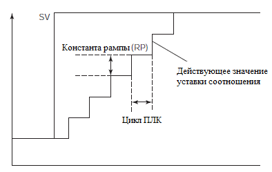

Функция ступенчатого изменения значения задания
Функция ступенчатого изменения задания состоит в ограничении изменения действующего значения задания для соотношения (SVe) в ходе каждого цикла сканирования значением константы ступенчатого изменения (RP).
При переходе блока с ручного (MAN) на автоматический (AUT) режим выполняется расчет действующего значения задания для соотношения (SVе) по значению управляющего выхода (MV). Результат расчета устанавливается в качестве начального действующего
значения задания для соотношения (SVe). Аналогичные действия выполняются при каждом изменении значения задания для соотношения (SV), что позволяет избежать резкого изменения значения управляющего выхода (MV) при изменении режима блока.
Следующий рисунок иллюстрирует действие функции ступенчатого изменения задания:

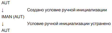

Следующий пример показывает, когда выполняется или перестает действовать условие ручной инициализации:
Условие ручной инициализации выполняется в следующих ситуациях:
Состояние данных от адресата управляющего выхода (MV) является условным CND (каскадный контур разомкнут).
Состояние данных от адресата управляющего выхода (MV) – ошибка связи (NCOM) или сбой выхода (PTPF).
Адресатом управляющего выхода (MV) является канал физического модуля вывода сигналов и происходит отказ данного канала.
Появление недействительного входного сигнала (состояние BAD) на входе TIN или TSI в режиме отслеживания (TRK), в то время как выходной сигнал не является широтно-импульсным.
