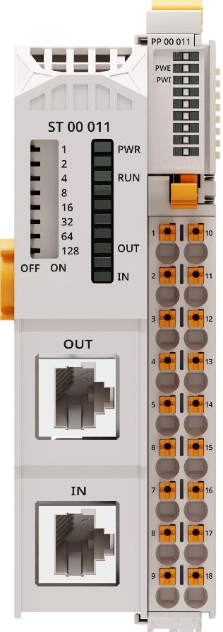

В состав модуля входят расположенные на передней панели:
  • два коммуникационных порта с интерфейсом RJ45, предназначенные для организации связи между крейтами контроллера;
  • адресный переключатель, предназначенный для установки адреса крейта в составе контроллера.
Адресный переключатель имеет в своем составе 8 DIP-ключей. Активация ключа добавляет к значению адреса крейта соответствующую величину (от 1 до 128), указанную рядом с ним. Включение ключа происходит переводом слева на право (ONOFF). В итоге, с помощью адресного переключателя можно задать адрес крейта в диапазоне от 0 до 255.
Адрес крейта можно задавать произвольно, не ориентируясь на физический порядок соединений крейтов между собой, но он обязательно должен совпадать с адресом, присвоенным данному крейту в среде разработки.
Для соединения модулей с интерфейсом RJ45 (10BASE-T/100BASE-TX) между собой могут использоваться стандартные кабели связи промышленного производства типа «витая пара» категории 5е или выше. Для защиты от помех рекомендуется применять экранированные кабели. При этом длина кабеля связи между смежными крейтами не должна превышать 100 метров.
При коммутации модулей интерфейсных между собой следует обратить внимание, что разъем OUT можно соединить только с разъемом IN.
В модулях с интерфейсом RJ45 предусмотрена встроенная электрическая защита от неправильной коммутации.
Группа функциональных индикаторов светодиодной панели модуля состоит из следующих индикаторов:
  • PWR – индикатор горит при наличии питающего напряжения от модуля источника питания;
  • RUN – индикатор состояния модуля:
    • индикатор не горит - отсутствует питание модуля или фатальная ошибка модуля. Если питание есть, то модуль не сконфигурирован и/или нет связи по шине RegulBus;
    • индикатор горит зеленым - модуль сконфигурирован и осуществляет обмен данными по шине RegulBus;
    • индикатор медленно мигает зеленым - модуль сконфигурирован и осуществляет обмен по шине RegulBus, но не выдает на выходные каналы модулей ввода/вывода полученные по ней данные (по причине отсутствия связи с модулем ввода-вывода или при несоответствии конфигурации модуля ввода-вывода конфигурации контроллера, либо при переводе ЦП в режим «стоп»);
    • индикатор быстро мигает зеленым - с момента включения по шине RegulBus производился обмен, но впоследствии связь с модулем ЦП была утеряна;
  • IN/OUT (двухцветные индикаторы – красный/зеленый):
    порт RJ45:
    • индикатор горит красным цветом – неправильное подключение RJ45,
    • индикатор не горит – отсутствует физическое соединение по шине,
    • индикатор горит зеленым цветом – подключение по шине RegulBus есть, но нет обмена данными,
    • индикатор мигает зеленым цветом – подключение по шине RegulBus есть, обмен по шине есть;
