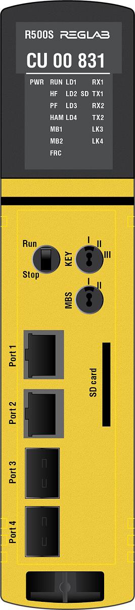

В состав модуля входят следующие основные компоненты:
  • два процессора;
  • коммуникационные порты: один RS-232 (на панели модуля Port 1), один RS-485 (на панели модуля Port 2), два порта Ethernet SFP (на панели модуля Port 3, 4);
  • переключатель RUN/STOP;
  • переключатель шины MBS;
  • переключатель режима работы KEY;
  • энергонезависимая память;
  • светодиодная панель индикации.

Назначение переключателей на лицевой панели процессорных модулей
Переключатель RUN/STOP управляет запуском/остановом прикладного ПО. Режим «RUN» является основным режимом функционирования контроллера при его работе в составе системы управления. В данном режиме контроллера производится логическая обработка информации, формирование выходных воздействий в соответствии с прикладной программой. В режиме «STOP» прикладная программа не исполняется.
Аппаратный переключатель RUN/STOP управляет состоянием модуля в обоих режимах работы. В состоянии RUN – осуществляется обмен с модулями ввода/вывода, в состоянии STOP – обмен не осуществляется и модули находятся в безопасном состоянии.
Переключатель KEY управляет автозапуском прикладной программы. Положение I – автозапуск выключен, II – включен.
Переключатель MBS определяет, мастером какой из двух шин данных является модуль ЦП. Он имеет два положения:
  • в положении I модуль ЦП обеспечивает обмен данными между модулями по первой шине данных;
  • в положении II – по второй шине данных.

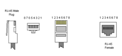

Распиновка стандартных разъемов RJ45 для интерфейсов RS-232 (Port 1) и RS-485 (Port 2) приведена в таблицах 1 и 2 соответственно. На рисунке 1 изображена последовательность пинов штекера и гнезда разъема RJ45 для правильной обжимки кабеля.
Распиновка разъема для RS-232 (Port 1)
Таблица 1 - Распиновка разъема для RS-232 (Port 1)
№ вывода
Обозначение вывода
RXD
CTS
TXD
RTS
GND
Распиновка разъема для RS-485 (Port 2)
Таблица 2 - Распиновка разъема для RS-485 (Port 2)
№ вывода
Обозначение вывода
Terminator (согласующий резистор)
GND
Рисунок 1 - Распиновка штекера и гнезда разъема RJ45
Индикаторы модулей центрального процессора
Панель индикации модулей центрального процессора состоит из светодиодных индикаторов, которые описаны ниже в таблице.
Индикаторы на панели индикации модулей центрального процессора
Обозначение индикатора Назначение индикатора
Состояние модуля и меры по устранению ошибок
ERR Показывает текущее состояние модуля.
Не горит.
Модуль успешно сконфигурирован и осуществляет обмен данными как минимум по одной шине.
Горит красным.
Фатальная ошибка модуля. Для установления
причины смотреть журналы на модуль.
SD Показывает обращение к памяти SD-карты. Горит зеленым.
Осуществляется обращение к памяти SD-карты.
Не горит.
Не осуществляется обращение к памяти SD-
карты.
HAM Показывает работу контроллера в дублированном варианте. Не горит.
Контроллер работает в автономном режиме
(Standalone).
Мигает зеленым.
Разные версии проектов загружены в модули
ЦП.
Горит зеленым.
Контроллер работает в дублированном режиме.
RX1 Показывает наличие приема данных по порту №1 (RS-232).
Мигает зеленым.
Осуществляется прием данных по порту №1.
Не горит.
Нет связи по порту №1 либо аппаратная
неисправность.
TX1 Показывает наличие передачи данных по порту №1 (RS-232).
Мигает зеленым.
Осуществляется передача данных по порту №1.
Не горит.
неисправность.
RX2
Показывает наличие приема данных по порту №2 (RS-485).
Мигает зеленым.
Осуществляется прием данных по порту №2.
Не горит.
Нет связи по порту №2 либо аппаратная
неисправность.
TX2
Мигает зеленым.
Осуществляется передача данных по порту №2.
Не горит.
неисправность.
Lk3
Показывает наличие обмена данными по
порту №3 (RJ-45).
Мигает зеленым.
Осуществляется прием и передача данных по порту №3.
Не горит.
Нет связи по порту №3 либо аппаратная
неисправность.
Lk4
порту №4 (RJ-45).
Мигает зеленым.
Осуществляется прием и передача данных по порту №4.
Не горит.
Нет связи по порту №4 либо аппаратная
неисправность.
RUN
Горит зеленым.
Выполняется прикладная программа пользователя в центральном процессоре.
Не горит.
Не выполняется прикладная программа пользователя в центральном процессоре вследствие возможных причин:
  • пользовательская программа не загружена среду исполнения процессора;
  • переключатель Run/Stop на лицевой
    панели модуля в положении Stop;
При этом все выходы модулей дискретного
вывода переведены в безопасное состояние.
HF
Показывает наличие аппаратной
ошибки модуля.
Горит красным.
Возникла аппаратная ошибка. Для установления причины смотреть журналы на модуль. Порядок возможных действий приведен в разделе: «Запись событий и устранение неисправностей».
Не горит.
Аппаратных ошибок нет.
PF
Показывает наличие программной
ошибки.
Горит красным.
Возникла программная ошибка. Для выяснения причин смотреть журналы модулей ЦП и модулей ввода/вывода.
Не горит.
Ошибок в прикладной программе нет.
LD2
- - Индикторы доступные пользователю для управления из прикладной программы.
LD3
LD4
HAM
Показывает идентичность проектов,
загруженных в оба модуля ЦП.
Горит зеленым.
На обоих ЦП загружены идентичные проекты.
Мигает зеленым.
На ЦП загружены разные проекты.
Не горит.
Контроллер работает с одним модулем ЦП.
FRC
Показывает активацию режима
форсирования переменных.
Не горит
Режим форсирования переменных выключен.
Горит желтым
Включен режим форсирования, при котором хотя бы одна переменная зафорсирована.
