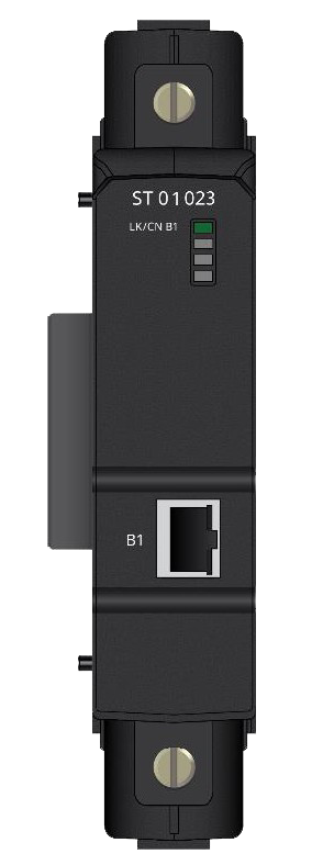

Модуль оконечный с поддержкой функции расширения шины RegulBus (OUT) и резервирования шины питания, интерфейс RJ45.
Модуль оконечный выполняет следующие функции:
  • механическая фиксация модулей в крейте;
  • расширение шины RegulBus (кроме ST 00 001).
Модули обеспечивают коммутацию крейтов между собой в составе одного контроллера. В свою очередь они делятся на две группы – модули оконечные IN и модули оконечные OUT.
Модули оконечные OUT устанавливаются только справа от крейта и не имеют в своем составе адресного переключателя.
В состав модулей оконечных входят разъемы для подключения кабелей, с помощью которых осуществляется коммутация крейтов между собой. Количество разъемов зависит от количества поддерживаемых шин RegulBus.
В модулях с артикулом ST 01 XXX это количество равно одному и, соответственно, на переднюю панель модуля выведен один разъем. Этот разъем маркируется символом «В1», означающий, что посредство него можно подключить только первую шину.
Кроме того, модули оконечные разделяются по типу разъемов.
Модули с артикулом ST XX 0XX оборудованы интерфейсом RJ45 (10BASE-T/100BASE-TX). Для коммутации модулей оконечных этого типа между собой могут использоваться стандартные кабели связи промышленного производства типа «витая пара» категории 5е или выше. Для защиты от помех рекомендуется применять экранированные кабели. При использовании модулей оконечных данного типа длина кабеля связи между смежными крейтами не должна превышать 100 метров.
При коммутации модулей оконечных следует обратить внимание, что соединять можно только шины под одним номером, т.е. разъем OUT B1 можно соединить только с разъемом IN B1, а разъем OUT B2 - с разъемом IN B2.
Запрещается коммутировать две шины друг на друга, в противном случае это может привести к потере связи по обеим шинам.
В модулях с интерфейсом RJ45 предусмотрена встроенная электрическая защита от неправильной коммутации.
Для модулей ST 0Х ХX3 предусмотрена следующая индикация (двухцветные индикаторы – красный/зеленый):
  • индикатор LK/CN B1(B2):
    • горит красным цветом – неправильное подключение RJ45;
    • не горит индикатор – нет физического соединения по шине;
    • горит зеленым цветом – подключение по шине RegulBus есть, но нет обмена данными;
    • индикатор мигает зеленым цветом – подключение по шине RegulBus есть, обмен по шине есть.
  • индикатор RD B1(B2):
    • горит красным цветом – неисправность SFP модуля по его самодиагностике;
    • не горит индикатор – отсутствует SFP модуль;
    • горит зеленым цветом – SFP модуль присутствует в слоте.
