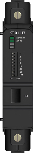

Модуль оконечный с поддержкой функции расширения шины RegulBus (IN) и резервирования шины питания, интерфейс SFP.
Модули оконечные выполняют следующие функции:
  • механическая фиксация модулей в крейте;
  • расширение шины RegulBus.
Модули оконечные IN устанавливаются только слева от крейта. В их состав входит адресный переключатель, с помощью которого задается адрес крейта. Адресный переключатель имеет в своем составе 8 DIP-ключей. Включение ключа добавляет к значению адреса крейта соответствующую величину (от 1 до 128), указанную рядом с ним. Для оконечных модулей ST 0X X13 включение ключа происходит переводом cправа налево (ONOFF), для остальных слева направо. В итоге, с помощью адресного переключателя можно задать адрес крейта в диапазоне от 0 до 255.
Модули оконечные OUT устанавливаются только справа от крейта и не имеют в своем составе адресного переключателя.
В состав модулей оконечных входят разъемы для подключения кабелей, с помощью которых осуществляется коммутация крейтов между собой. Количество разъемов зависит от количества поддерживаемых шин RegulBus.
В модулях с артикулом ST 01 XXX это количество равно одному и, соответственно, на переднюю панель модуля выведен один разъем. Этот разъем маркируется символом «В1», означающий, что посредство него можно подключить только первую шину.
Модули с артикулом ST XX 1XX оборудованы интерфейсом SFP (сам SFP-модуль в состав поставки не входит). В комплекте с модулем оконечным можно использовать любые SFP-модули с поддержкой стандарта 100Base-FX (передача сигнала по волоконно-оптическому каналу связи). При этом типы и длины кабеля связи определяются типом используемого SFP-модуля.
При коммутации модулей оконечных следует обратить внимание, что соединять можно только шины под одним номером, т.е. разъем OUT B1 можно соединить только с разъемом IN B1, а разъем OUT B2 - с разъемом IN B2.
Запрещается коммутировать две шины друг на друга, в противном случае это может привести к потере связи по обеим шинам.
В модулях с интерфейсом RJ45 предусмотрена встроенная электрическая защита от неправильной коммутации.
В модулях с интерфейсом SFP такой защиты нет и пользователю при эксплуатации резервированного контроллера, с целью защиты от последствий неправильной коммутации, рекомендуется использовать SFP-модули с функцией WDM. При этом устанавливать SFP-модули следует «крест на крест», т.е. в модуль OUT в разъем B1 установить трансивер с длиной волны приемника Х и передатчика Y; в разъем B2 – Y и Х соответственно. Тогда в модуле IN необходимо будет установить в разъем B1 трансиверы с длиной волны Y для приемника и Х - для передатчика, а в разъем B2 – X для приемника и Y – для передатчика.

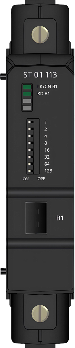

Для модулей ST 0Х ХX3 предусмотрена следующая индикация (двухцветные индикаторы – красный/зеленый):
  • индикатор LK/CN B1(B2):
    • горит красным цветом – неправильное подключение RJ45;
    • не горит индикатор – нет физического соединения по шине;
    • горит зеленым цветом – подключение по шине RegulBus есть, но нет обмена данными;
    • индикатор мигает зеленым цветом – подключение по шине RegulBus есть, обмен по шине есть.
  • индикатор RD B1(B2):
    • горит красным цветом – неисправность SFP модуля по его самодиагностике;
    • не горит индикатор – отсутствует SFP модуль;
    • горит зеленым цветом – SFP модуль присутствует в слоте.
