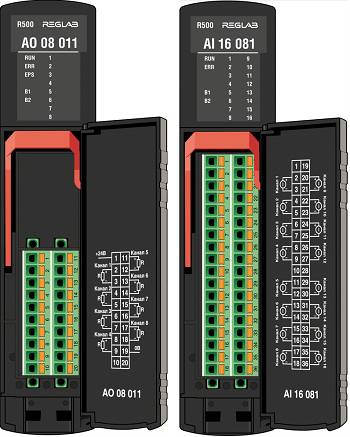

На внутренней части крышки клеммной колодки присутствует вкладыш с маркировкой клемм и схемой подключения (на примере модулей AO 08 011 и AI 16 081, см. рисунок 1). Осуществите подключение проводов, руководствуясь приведенной информации на вкладыше.
Рисунок 1 - Модули аналогового ввода AO 08 011 и AI 16 081 с клеммными колодками, на 20 и 36 контактов соответственно.
