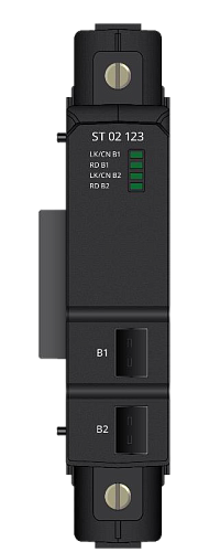

Модули с артикулом ST 02 XXX поддерживают две шины RegulBus и могут работать в резервированных системах. У этих модулей на переднюю панель выведены два разъема, которые маркируется символами «В1» и «В2», обозначающие, соответственно, первую и вторую шину RegulBus.

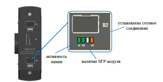

Для модулей ST XX 1XX предусмотрена следующая индикация интерфейса SFP (Рисунок 2):
  • горит/не горит индикатор RD – присутствует/отсутствует SFP модуль;
  • не горят индикаторы LK, CN – нет физического соединения по шине;
  • горят индикаторы LK, CN – подключение по шине RegulBus есть, но нет обмена данными;
  • горит индикатор CN, мигает индикатор LK – подключение по шине RegulBus есть, обмен по шине есть.
Рисунок 2. - Индикация интерфейса SFP модулей ST XX 1XX
